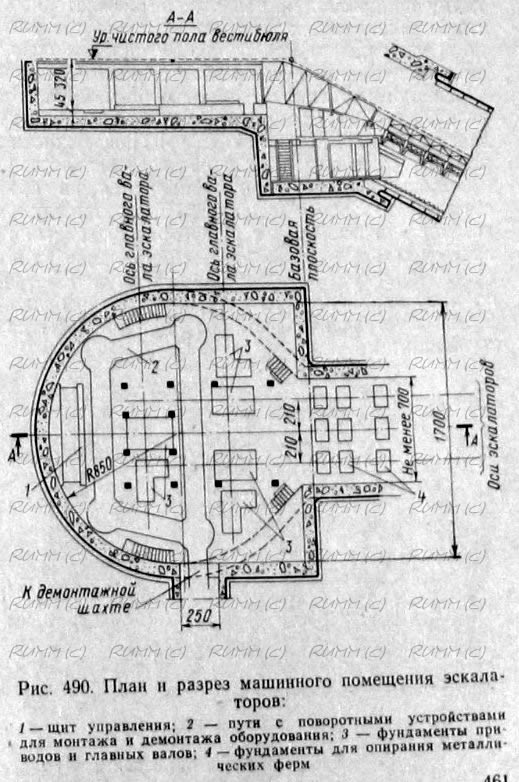

Как нестранно именно шахта. На какой-то станции даже таблика висит.

так сразу не припомню.
Для доказательства в аттаче рисунок из книги Метрополитены.  :P
Читаем, что там написано...
читаем...
читаем...
