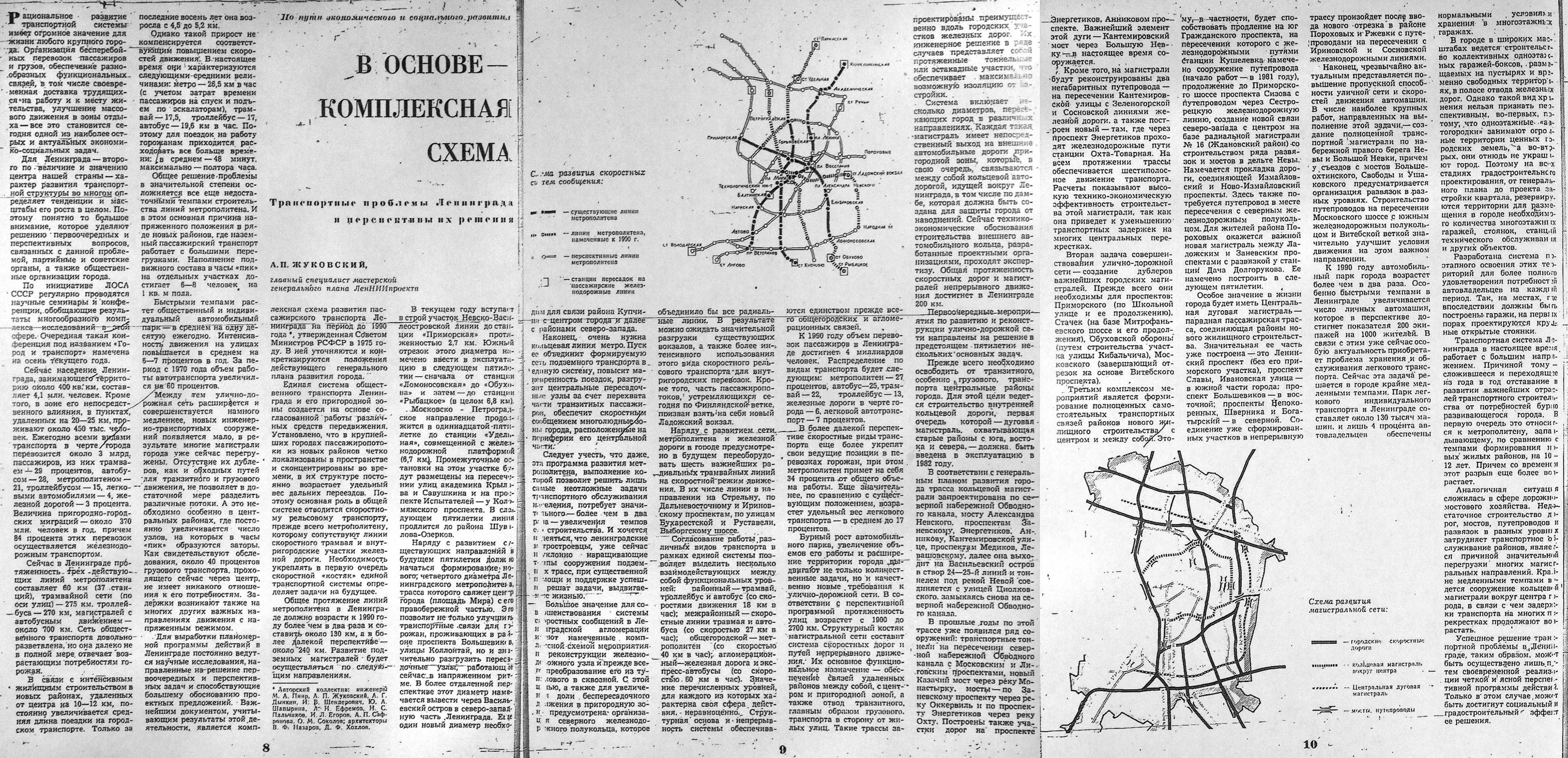

«В основе — комплексная схема» (1979)
- Игерратов
- Сообщения: 822
- Станция метро: Кудрово

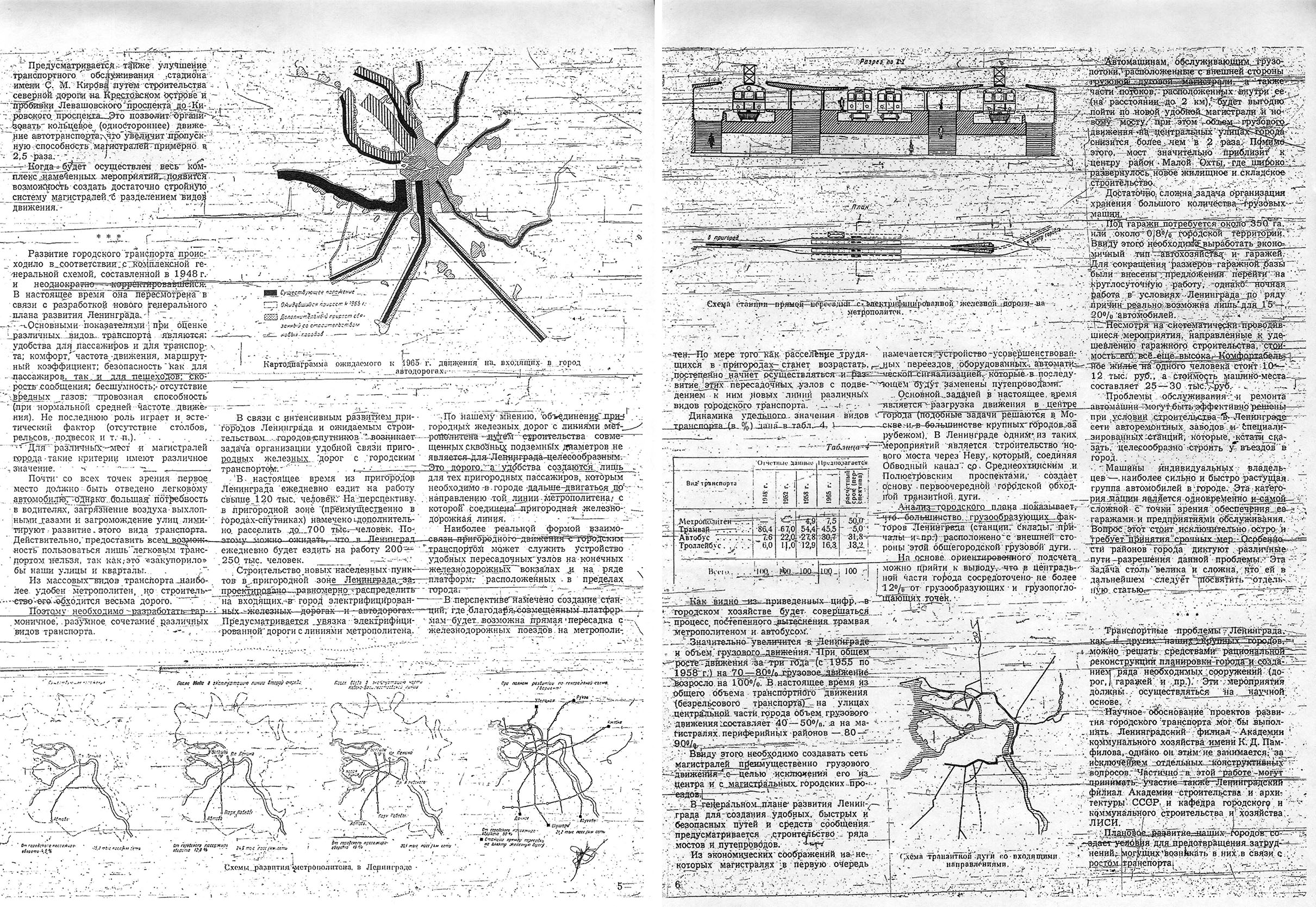

Транспортные проблемы Ленинграда и перспективы их решения.
«Строительство и архитектура Ленинграда», 1979.

Вот откуда нынешняя "Северная" линия растёт!

Re: «В основе — комплексная схема» (1979)
в описании Центральной Кольцевой Магистрали как-то туманно обозначена трасса по Васильевскому острову.
Получается, чтобы попасть в створ 24-25 линий, трассу нужно прокладывать прямо по кладбищу?

Интересно, спасибо.Игерратов писал(а):Транспортные проблемы Ленинграда и перспективы их решения.
Выводы: На момент написания статьи отдалённые перспективы строительства метро уже не предусматривались к реализации.
Если на Политехнической ещё есть задел под СВ (почему-то без задела под пересадку), то на Пионерской и Ладожской, которые в это время уже строились, заделов вообще никаких.
Но возможен и другой вариант: Учитывая, что все эти станции односводчатые, возникает подозрение, что у проектировщиков есть в запасе способ "вписать" на них переход, не имея задела.

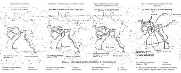

Из старого; тоже о комплексном развитии.
Метро как объект искусства

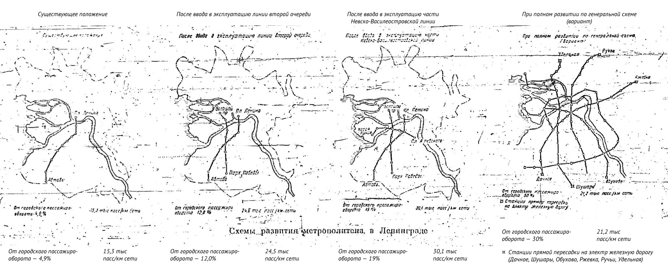

Игерратов писал(а):Из старого; тоже о комплексном развитии.
А можно попросить с левой страницы низ, там где про метро, покрупнее отсканировать? вообще не читаются схемы...

Спасибо огромное! хоть тексты перенабил, так понятнее стало. жаль, графика подкачала, а любопытно. хоть и есть по состоянию на 1958+- год, но совершенно не совпадает с 8-ю станция на Ваське даже "при полном развитии".

Cпасибо, весьма любопытно. То, что в 1959 г. Дачное предусматривалось как пересадочная станция с ж.д. - даже удивило немного. А вот как пошла стройка в районе - и уже в 1963 г., 4 года спустя, КВЛ стали рисовать до перекрёстка Ветеранов и Солдата Корзуна.
- Сообщения: 612
Так видимо ст. Дачное была построена в итоге не там где она была бы пересадочной на железную дорогу. Интерестно, а где она задумывалась пересадочной, на пл. Дачное или пл. проспект Героев (теперь Ленинский).
