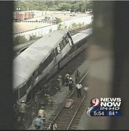

MetroCAT Connector писал(а):По какой причине машинист не включила торможение, непонятно, видимость была хорошей. Сама она об этом уже не расскажет, однако я согласен с выводом, что автоматическое управдение поездами расслабляет машиниста.
На этой фотке хорошо видно, что авария произошла за поворотом. Кроме того, в этом месте путь справа огорожен забором, т.ч. увидеть стоящий поезд было практически невозможно до самого последнего момента. Учитывая скорость поезда, у машиниста было реально пара секунд на то, чтобы среагировать. Не все на такое способны. А ещё обратите внимание на наклон путей в этом месте. Этот участок действительно рассчитан на большие скорости.
Кстати, система автоматического управления в метро Вашингтона ведёт себя очень странно. Как-то нервно и истерично. Такое впечатление, что её алгоритм таков: если горит зелёный, то "тапку в пол", иначе --- тормоз до упора. Особенно это хорошо проявляется в заторах перед узловыми станциями. Впередистоящий поезд продвигается вперёт, загорается зелёный --- поезд резко идёт на взлёт. Но на следующем сегменте ещё горит красный --- следует резкое торможение. С непривычки сильно укачивает. Питерское метро гораздо плавнее, у нас так только маршрутки ездят. Может просто тяги нехватает?

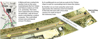

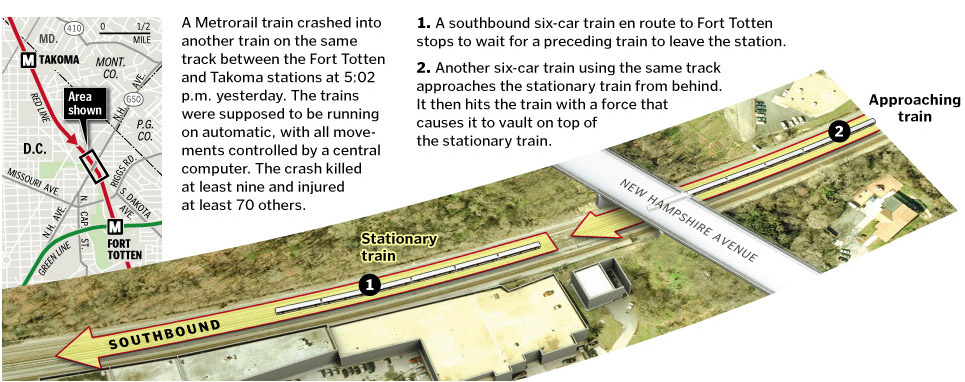

Схема из газеты "Вашингтон пост"
