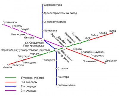

В 1989 году был готов проект метрополитена, созданный в Ленинграде и одобренный в Москве. Строительство ценой в семь с половиной миллионов рублей силами Минского Метростроя должно было начаться в 1990 году так, чтобы пусковой участок поспел к началу тысячелетия. Чертежи предусматривали устройство в первой очереди восьми станций с разными темами оформления:
-Засулаукс (отдых на Взморье)
-Аврора (революция)
-Бульвар Узварас (Рига как морские ворота республики)
-Центральный вокзал (дружба народов Союза)
-Дружба (возле гостиницы Латвия — установление советской власти в Латвии)
-Видземский рынок
-Станция Ошкалны (нынешняя Земитаны — Великая Отечественная война)
-ВЭФ (труд)

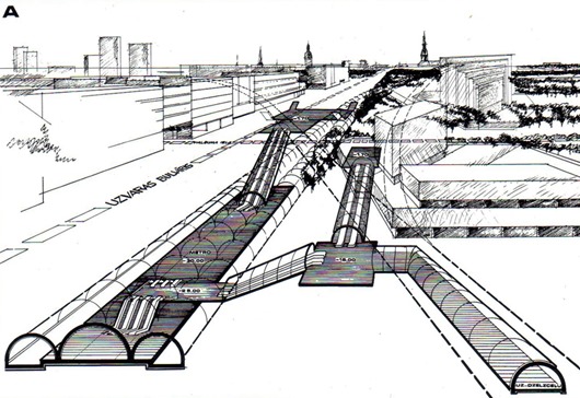

Длина пускового участка составила бы 8,3 км., 4 станции были бы глубокого залегания, 4 — мелкого; 4 строились бы открытым способом, 4 — закрытым. Первые станции открылись бы к 2002 году. Далее первая линия была бы продолжена в обоих направлениях. Последующие ветки соединили бы такие районы как Саркандаугава, Зиепниеккалнс и другие; даже еще не существовавшие: Буллю капу и Дрейлини.
Проект Рижского метрополитена

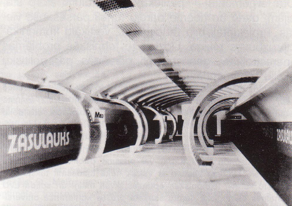

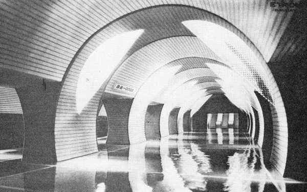

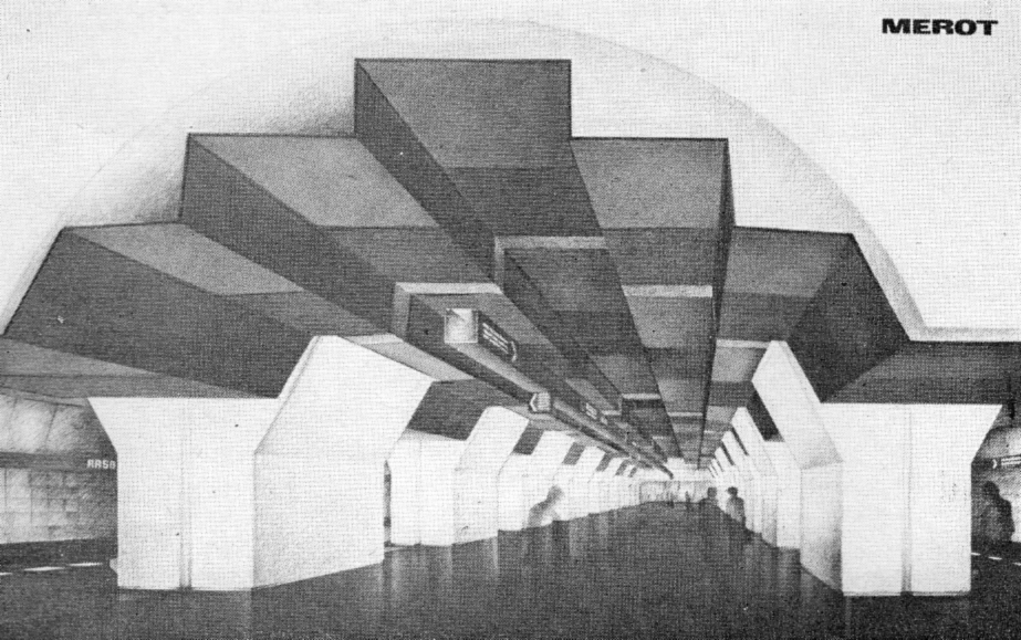

Проекты оформления станций Рижского метрополитена. (взято с Wikimedia)
Станция Засулаукс
Станция Засулаукс
Станция Засулаукс
Станция Засулаукс
Станция Засулаукс
Станция Засулаукс

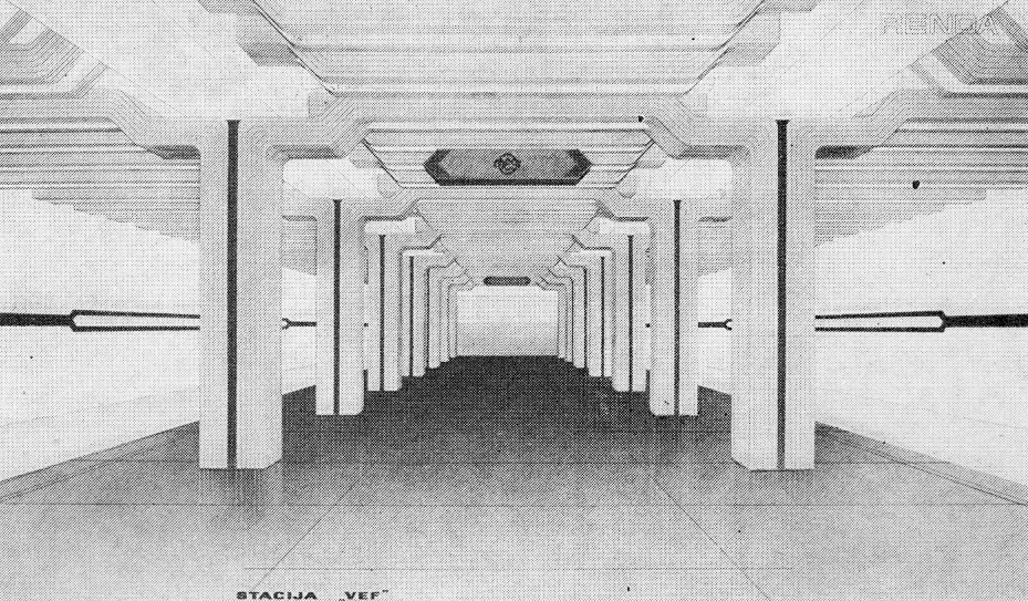

Станция VEF
Станция VEF
Станция Я.Райниса?
Станция Я.Райниса?
Станция стадион Даугава?
Станция Центр
Станция Центр
Станция Центр
Станция Центр
Станция Аврора
Станция Аврора
Станция Бульвар Узварас
Re: Рига. Латвия [*] проект
Так ведь это ещё советские проекты. В те годы в СССР как раз проектировались два новых метрополитена: в Риге и Алма-Ате.

Такой типичный дизайн 80-х. В принципе, неплохо выглядят эти проекты.
Я правильно понимаю, что "Засулаукс" мог бы быть ленинградским односводом?
Чтобы однозначно ответить на этот вопрос, надо знать, какая планировалась глубина заложения. Ведь односвод может быть и мелкого заложения, а по архитектурному оформлению глубину не определить.
Сообщения: 2176
Симпатично. Эдакий советский метрополитен с нотками метрополитенов Центральной Европы :). Да и навигация тоже не совсем традиционная для СССР.

Простите за то, что поднимаю старую тему, но хотелось бы внести немного другой точки зрения в одно из оставленныз здесь сообщений.
В принципе, главная фишка в том, что метро-то планировали для будущего города-миллионника с развитой промышленностью и перспективами развития и роста. А сообщения писаны, судя по всему, исходя из сегодняшней ситуации.
мЕтрофанушка писал(а):Нынешние рижские электрички и так неплохо перевозят пассажиров в самом городе. Жаль, редко ходят. Как S-Bahn они, пожалуй, функционируют. Хотя приоритет, конечно, - вывоз людей в пригороды, и особенно на пляжи летом.
В Риге в 80-е годы центральный вокзал уже не справлялся с кол-вом поездов. Понятно, что при росте города проблема имела бы еще большее значение. Следовательно, полагаться на электропоезда как на гродской трнаспорт - недальновидно. Кстати, S-Bahn как раз и предназначен для городских-пригородных перевозок.
мЕтрофанушка писал(а):Тянуть метро в Иманту - именно из-за электричек и бред. Линия в целом дублировала бы трассу электричек (правда, думается, вокзал для Юрмалы тогда перенесли бы из центра - насколько мне известно, по проекту на том участке линии должны были быть наземные станции прямо рядом с электричкой). Линия повторяет все недостатки нынешней трассы электричек - например, всего лишь боковой заход в огромнейший район Иманта (несмотря на наличие одноименной станции), ненужное нагромождение в Плескодале (правда, здесь особых способов избавиться от проблемы практически и нет - такова уж Рига, что там большой пояс деревень. Одна лазейка есть, но ее забила другая линия).
Т.е., расположение станции, установленное проектом, вы называете боковым заходом? Как тогда вы предложили бы решить эту проблему?
Кстати, где вы взяли информацю про наземные станции прямо рядом с электричкой? Интересно просто почитать, так как это похоже на бред сивой кобылы. Если выясниться, что мы говорим о разных проектах, то тогда вы сами же сказали, что у нынешней трассы электропоездов есть огромный недостаток - лишь касание районов, а не ввод в них.
мЕтрофанушка писал(а): С другой стороны линии - на ВЭФ и Юглу - сейчас вполне справляются трамвай, троллейбус и автобус (там вообще много транспорта). Кстати, у ВЭФа, по слухам, есть недостроенная подземная станция - начали строить ее, но как раз тогда и бросили. Полноценных готовых участков перегонных тоннелей в Риге нет.
ВЭФ сейчас и тогда - разные вещи. Сейчас действительно НОТ справляется.
мЕтрофанушка писал(а):Линия "юг-север" на севере дублирует электричку (правда, не совсем - проходит в стороне от нее) и - вновь - нынешние трамвай и троллейбус. На юге она весьма полезна по сути, но бесполезна по реализации. Нормальный пасспоток был бы только на конечной станции Зиепниеккалнс.
Вот на севере как раз и не дублирует, исключение - Ж/Д станция "Саркандаугава", но она была бы конечной на этой линии. И опять же, возвращаемся к тому, насколько нереально было бы реализовать городскую электричку в Риге, сравнимую по удобству с метрополитеном. Если на конечной станции есть определенный пасспоток N, и примем, что все люди едут в центр, то на линии до центра пассажиропоток в любой точке будет M > N. Если учесть бывшие перспективы развития города (и вообще, очередность строительства метрополитена), вполне логично и обоснованно выглядит эта линия. Ну, и работавшые заводы в том районе.
Кстати, а что вы хотели сказать, написав "... весьма полезна по сути, но бесполезна по реализации ..."?
мЕтрофанушка писал(а):Последняя линия на редкость удачна и ценна в Плявниеках и Пурвциемсе. Сейчас связь между этими районами не на уровне. Это была бы хорошая загруженная линия, не уступающая нашим и приносящая метро прибыль и пассажиров. А вот северо-западный конец - это отжиг. Особенно последняя станция. Там чисто поле. И соседние станции тоже в плане пасспотока фуфло.
Оно и понятно - градостроители ведь полные придурки, ума не хватает в поле не строить. Надо отемтить, что в районе всех этих станций на северозападе третьей линии собирался раскинуться жирный спальный район, для которого эта линия и предназначалась.
мЕтрофанушка писал(а):В Риге есть два отдаленных приморских района - Болдерая и полоса Мангальсала-Вецдаугава-Вецмилгравис. Они тянутся вдоль двух берегов Даугавы. Между Болдераей и городом - 5 километров самых настоящих полей. Для метро это непреодолимо, а попытка довести туда хоть что-то как раз и была реализована на схеме (как раз на описанной мной и раскритикованной в пух и прах станции "Буллю капа")
... непонятой вами, судя по всему, схеме и необоснованно раскритикованной. Опять же, станция "Бычья дюна" к Болдерае не имела бы никакого отношения ни в проекте, ни в действительности.
, но это не удалось. Полоса на другом берегу - деревни. Лишь Вецмилгравис - район крупный, и он находится ближе всего к Риге. Со временем дотянуть от Петерсалы дотуда метро было можно (это еще остановки две-три), но с более дальними деревнями всё равно сделать ничего было бы нельзя. Если бы был смысл вести метро в Болдераю - это можно было сделать, но и тогда хватило бы нормального автобусного движения. А в случае застройки Спилвского летного поля и полей севернее него линия метрополитена постепенно могла стать нужной/желаемой и там.
