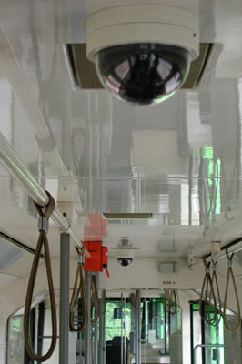

А вот так смотрятся камеры в вагонах ганноверского метрА:    8)
В нормальном режиме они только записывают происходящее внутри, все записи хранятся вроде бы 48 часов, потом стираются, если не было никаких происшествий. Если кто-то из пассажиров нажмёт кнопку тревоги, тогда изображение будет сразу транслироваться на мониторы в центральной диспетчерской. А там ужé в оперативном порядке...
