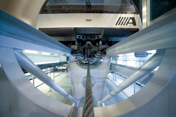

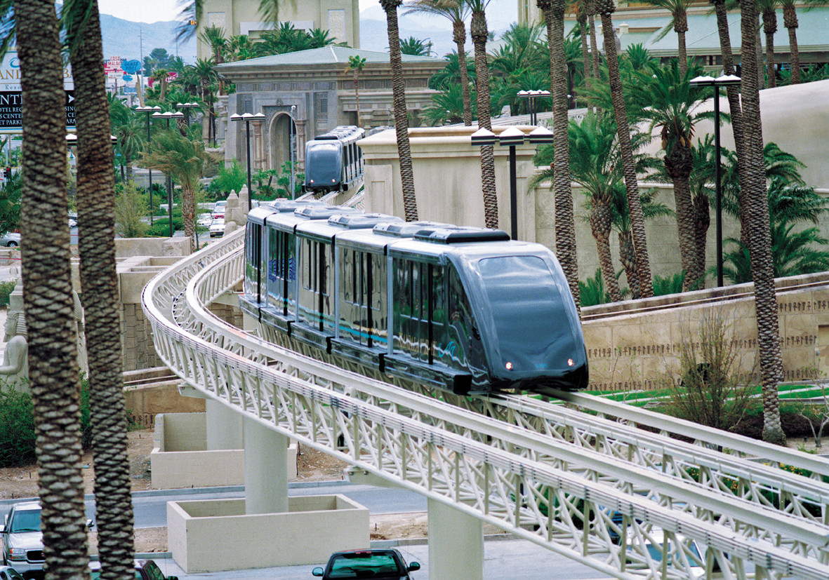

Состав не имеет тяговых двигателей, а подцепляется к тросу, движущемуся вдоль пути, представляющий собой две двутавровые балки, расположенные на легкой стальной эстакаде, с шагом опор около 60 м.
Пока такие системы устанавливаются фирмами Poma-Otis, Doppelmayr и несколькими другими, в основном в аэропортах, на выставках, то есть на не очень длинных маршрутах до 6 км. Но раз состав на станциях может отсоединяться от одного троса и подцепляться к другому, то длина линий теоретически может быть сколько угодно протяженной. Скорость движения - около 45-50 км/ч. Вагоны облегченные, вместимость одного может быть около 60 человек, значит 240 в четырех вагонах или 300 в пяти.

Отличный пример лёгкой эстакады - никакого бетона.

Тормозиться может как обычно, предварительно отцепившись от троса. Вот разгон - действительно вопрос. Но если можно "вязко" зацепиться за трос (есть несколько вариантов реализации - например зажать трос двумя свободно вращающимися колёсами, а потом затормозить их вращение) - то разгон возможен в любом участке трассы без снижения скорости движения троса.
