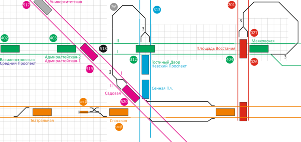

Схема путевого развития, как я уже говорил, предполагается быть векторной.
Внезапно оказалось, что дело идёт быстро и хорошо. Вскоре она будет выложена на сайт.
Количество информации, отображаемой на векторной карте, поистине бесконечно. Сейчас присутствуют номера ВШ, нумерация путей, ПТО, канавы осмотра. Планируется отобразить схему выходов и переходов.
Что бы ещё вы хотели видеть на этой схеме? Пожалуйста, отпишитесь, рассмотрю варианты. :)

Тоник, извини за глупый вопрос, но зачем наносить на карту фентези станции типа Университетской? Их же нет ни в одном плане перспективного развития.
Или это просто своего рода дань истории?
Сообщения: 6747
Re: Новая схема пут. развития - как продвигается дело
Ну фентези там будет в любом случае - из известного. Север ККЛ, Кольцо итд.
А Университетская, Новоизмайловская - да, дань истории. Хрустальных и совершенно забитых проектов не будет.
Возможно, такие станции будут сделаны очень блёкло, чтобы не отвлекать внимание.

На схеме можно все стрелки указавать в плюсовом положении.

А в угольном варианте смотреть и работать удобней чем в сглаженном(кривом)?
Сообщения: 6747
СТП точно будут. СУ - вряд ли. Если только станционные. И нужна ли кому-то разве нумерация СУ?
Приходится делать кривые красивыми, а не от балды. Из-за этого схема укрупняется в размерах.

На Маяковской в сторону ПЛАНа стрелку уж тогда тоже надо в соответствии со стандартом нарисовать, раз уж остальные сделаны.
Сообщения: 6747
Сделаю.

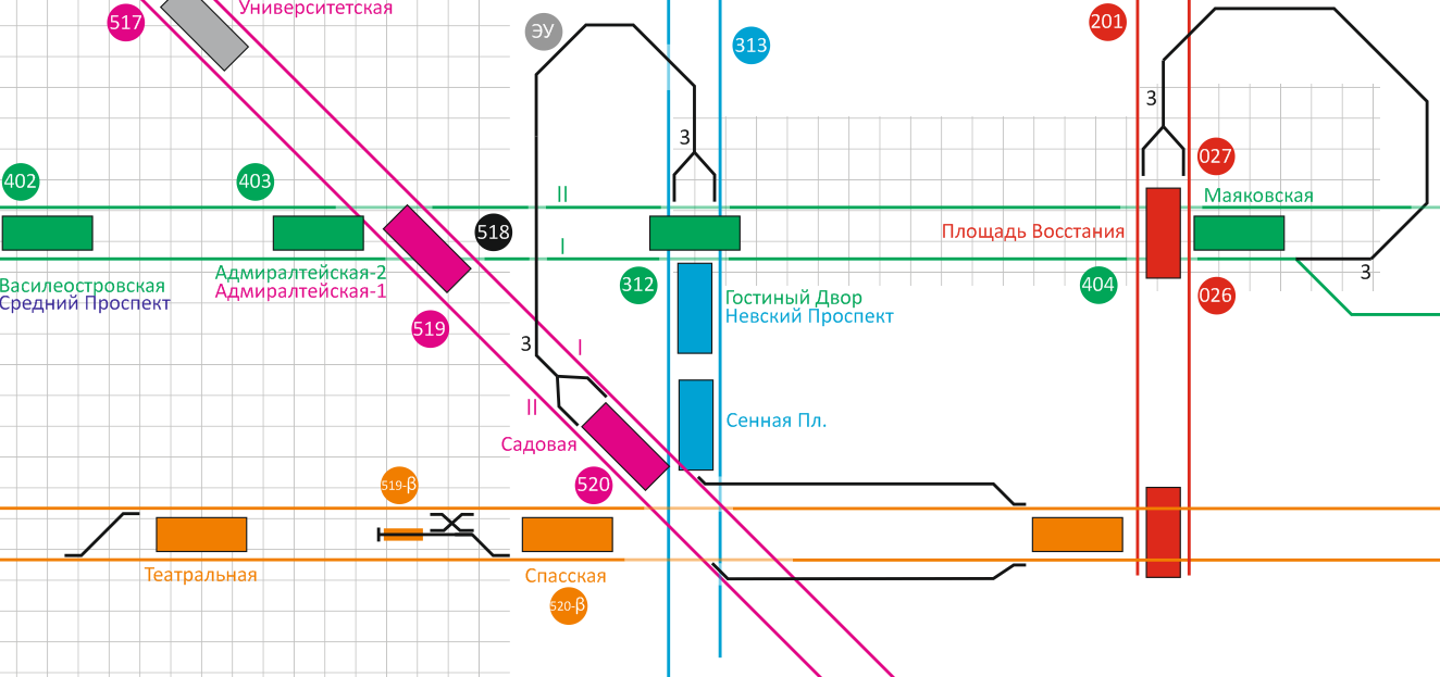

djtonik писал(а):Планируется отобразить схему выходов и переходов.
А не загромоздят ли они схему?

ВШ Н/Х.
А зачем станционные СУ, почему именно СУ, а не перекачки? Не надо.
Да и СТП, мягко говоря, нафиг не нужны. Или, тогда уж и ТПП надо показывать.
Сообщения: 6747
andreev писал(а):А не загромоздят ли они схему?
Специально ради этого вопроса начал с «тяжёлых случаев»:
Вроде, неплохо.

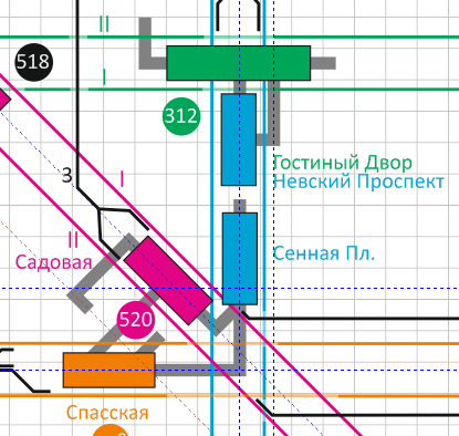

А ничего, что переход с «Сенной площади» на «Садовую» не в торце (как здесь изображено), а в центре зала?
Сообщения: 6747
Когда придумаю, как расположить его так, чтобы он не заслонял везде вокруг - переделаю. Пока не представляю.
