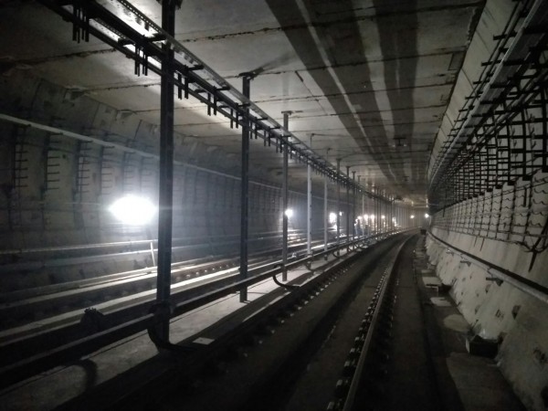

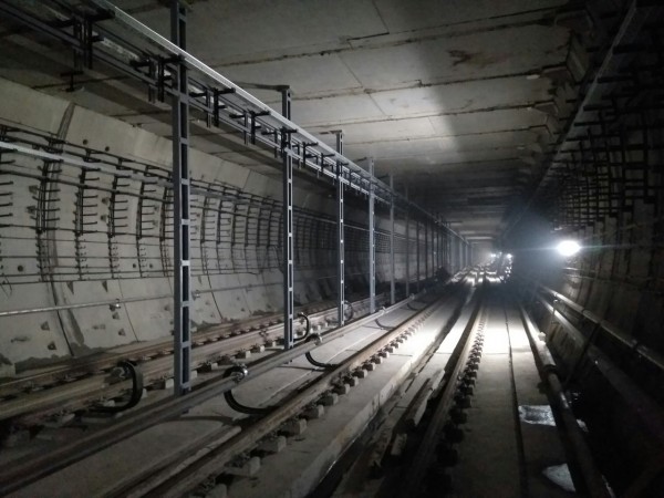

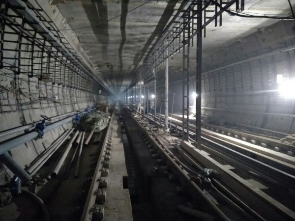

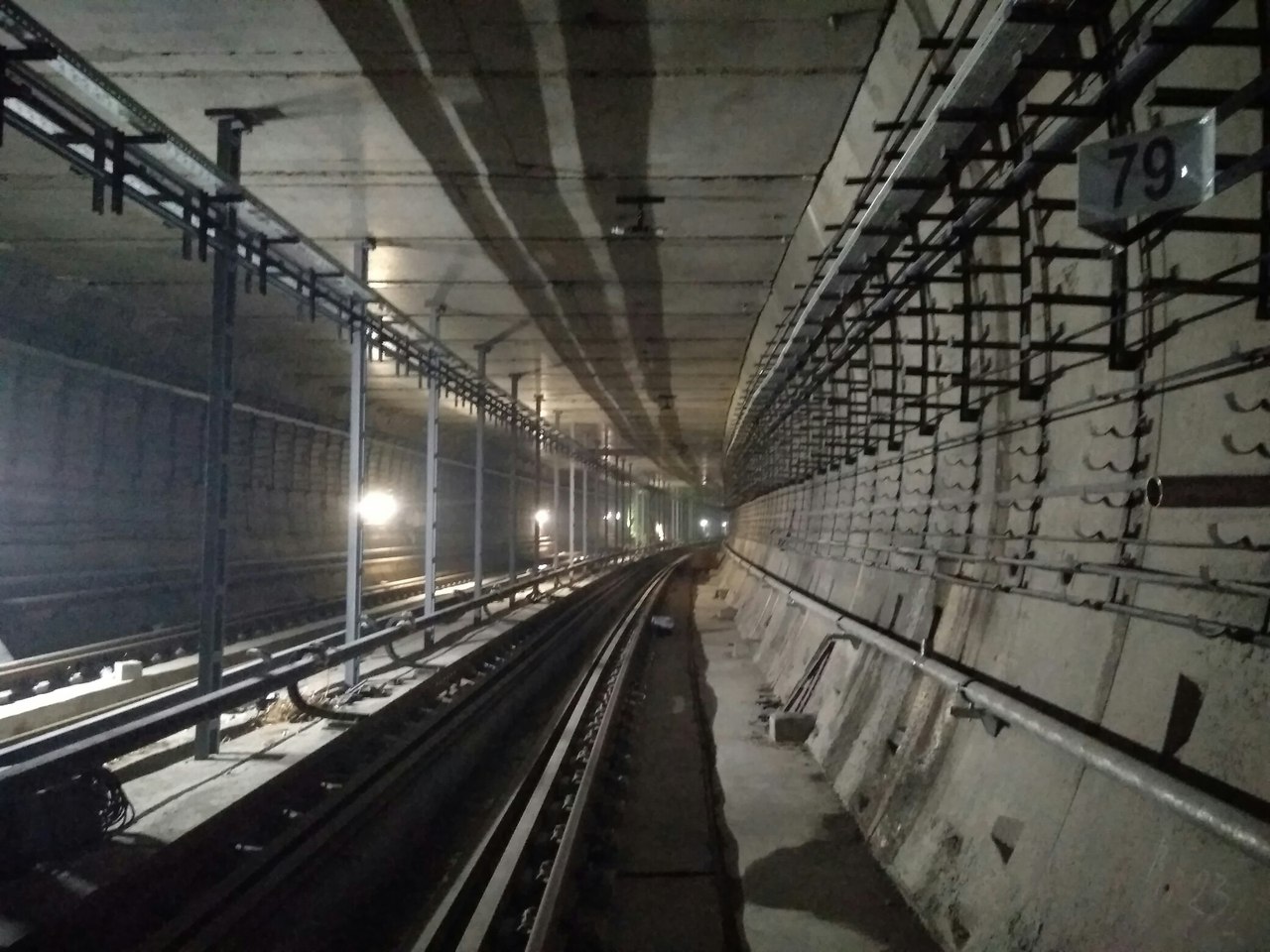

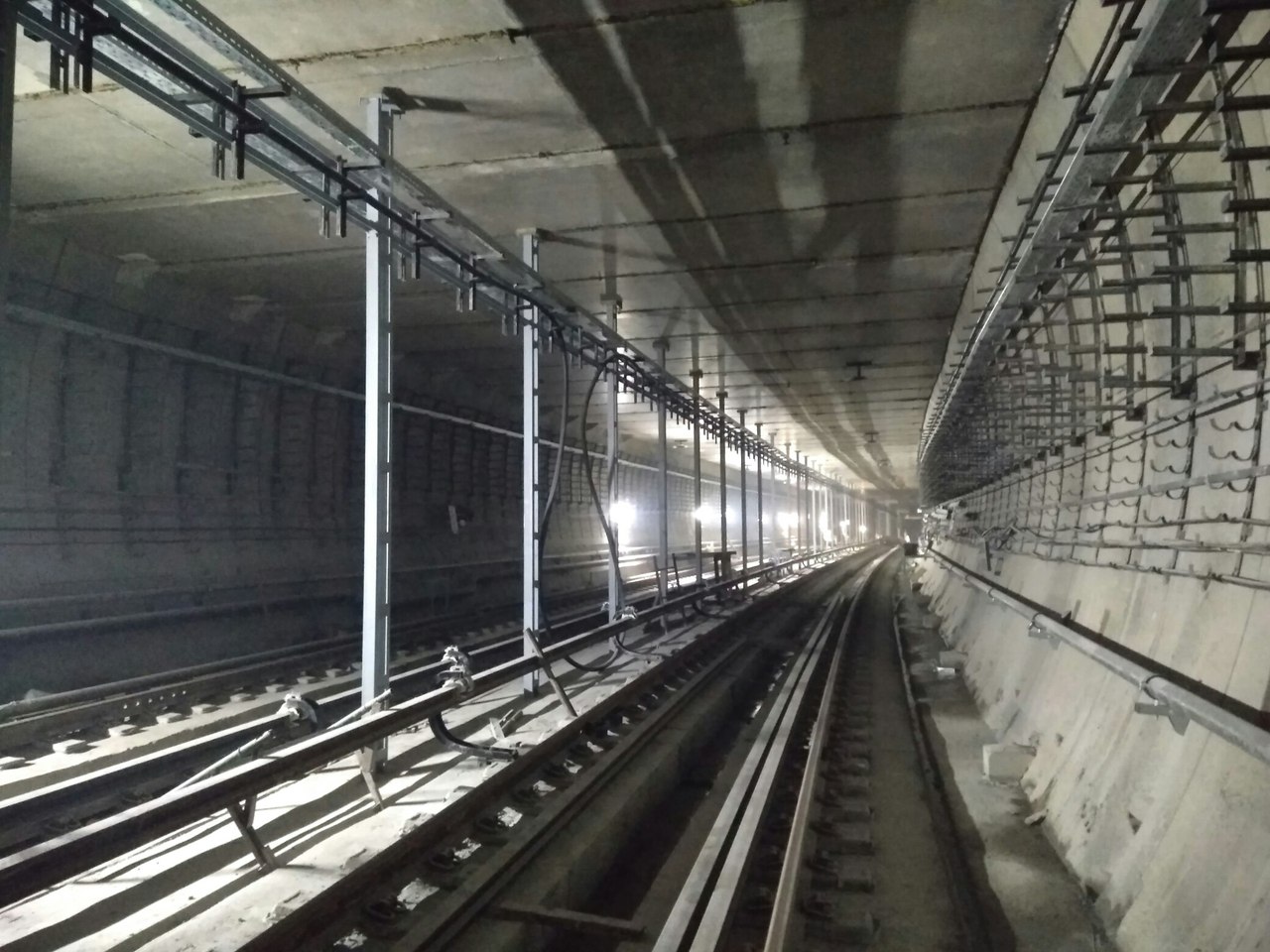

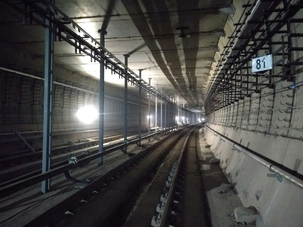

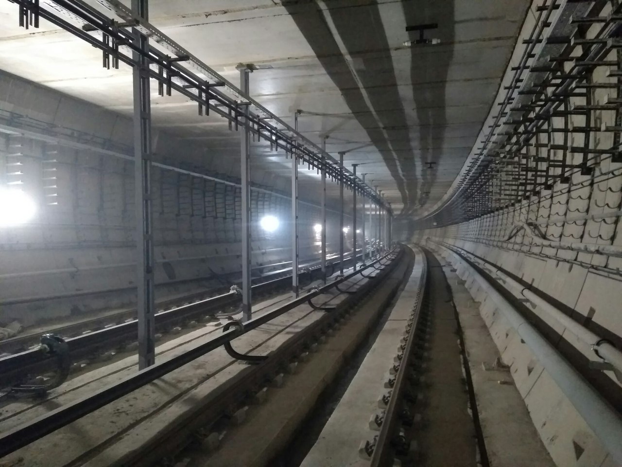

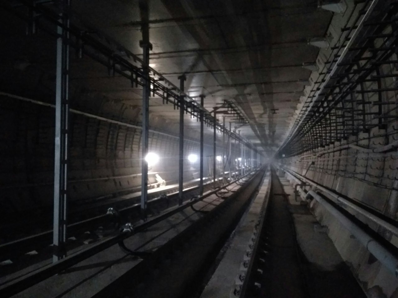

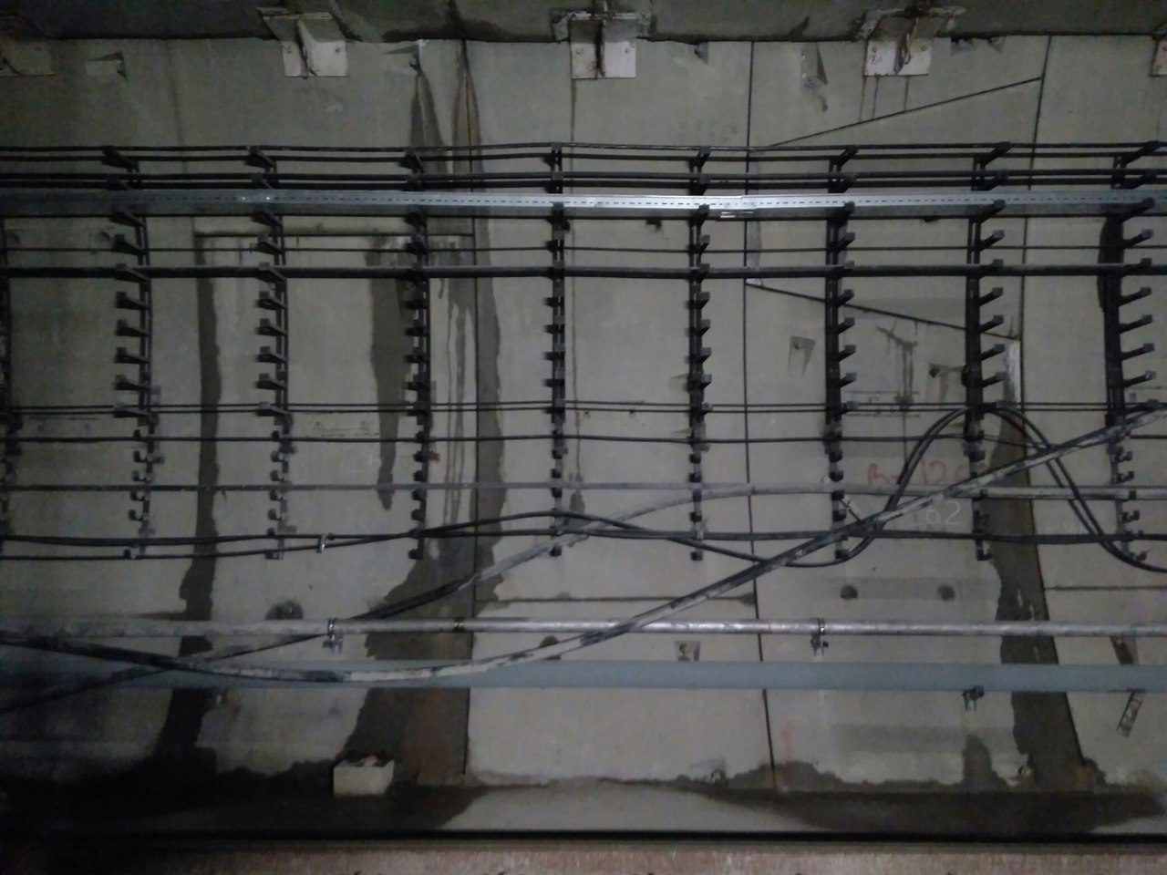

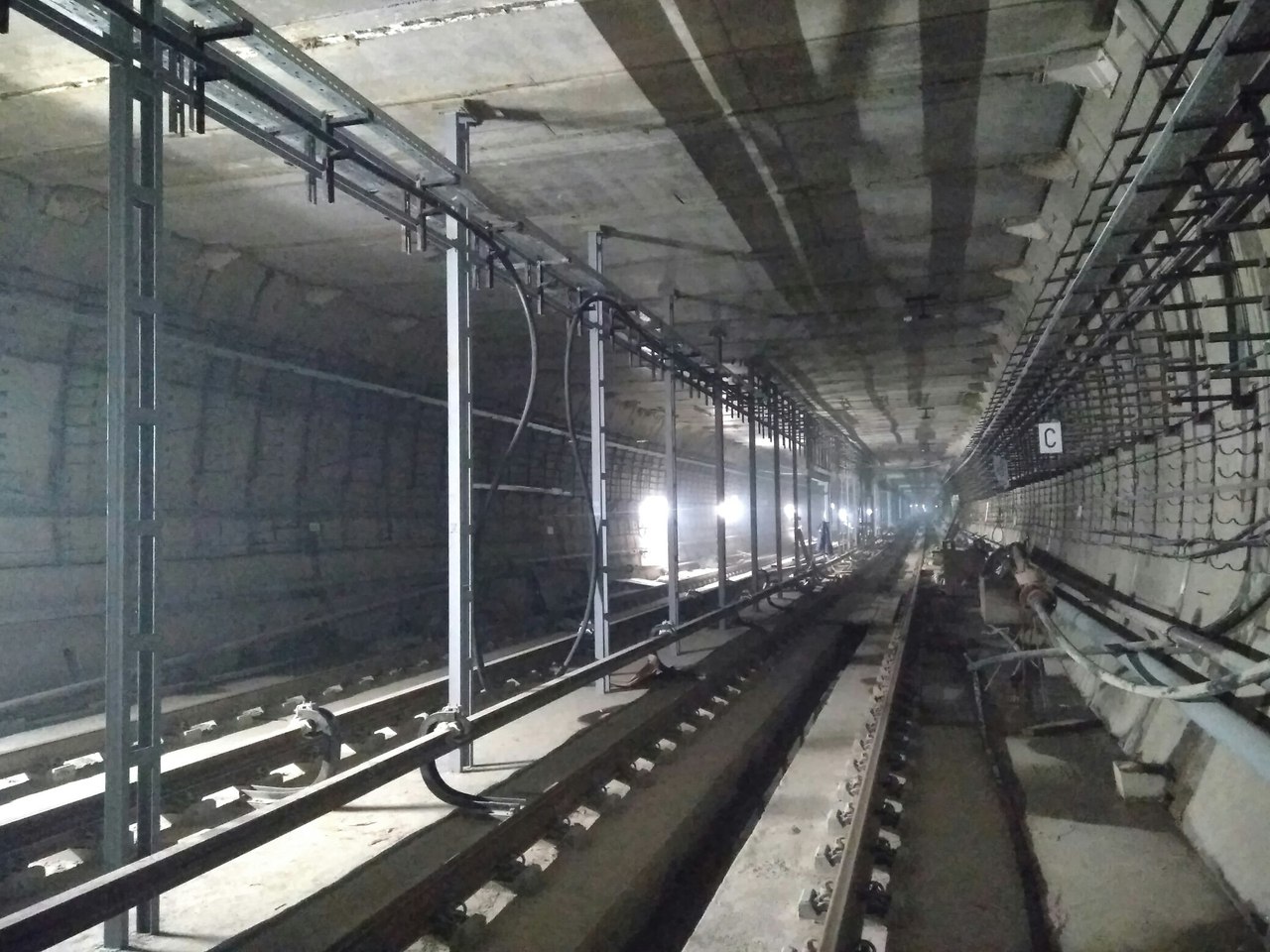

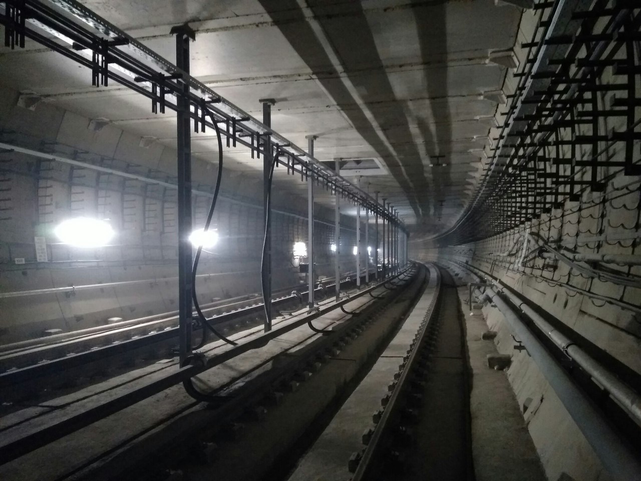

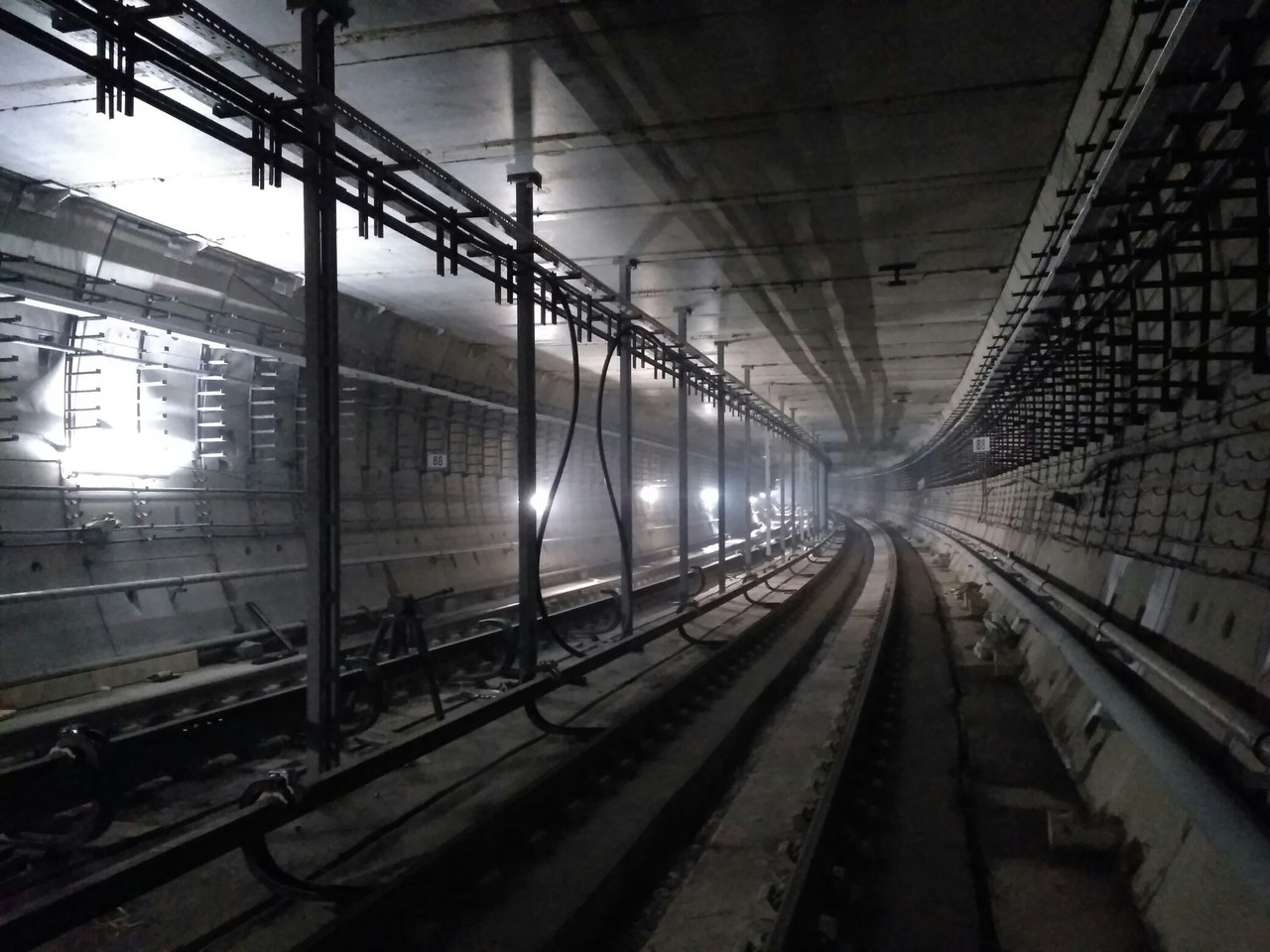

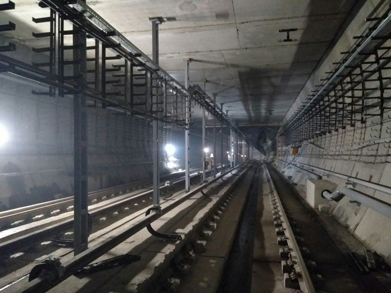

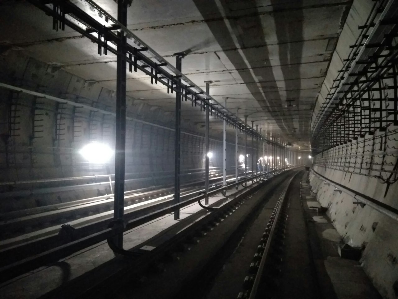

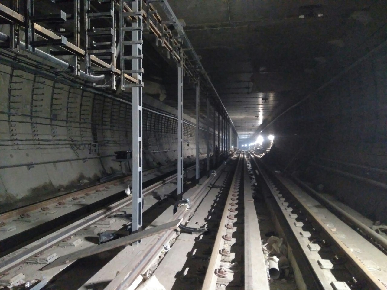

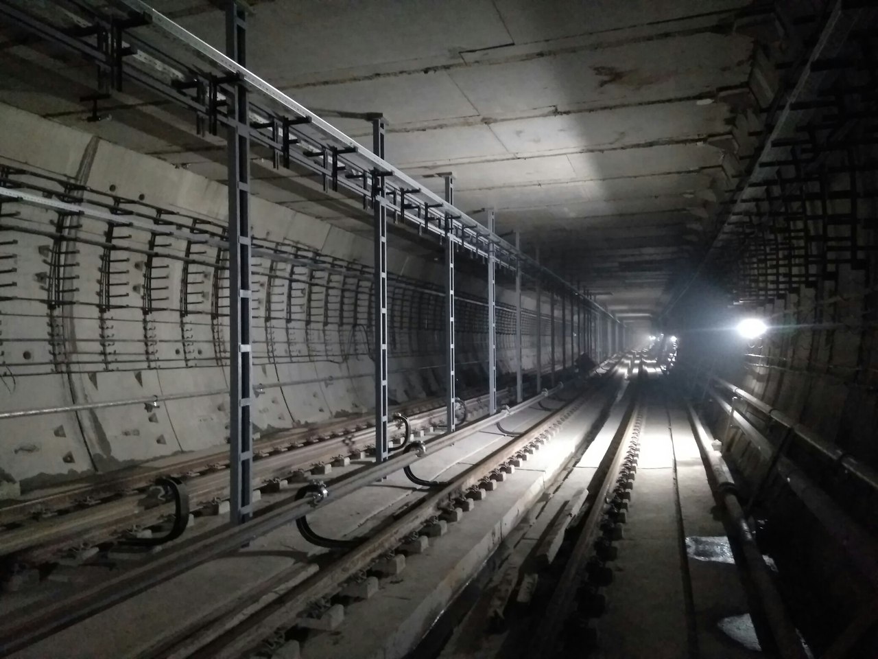

Перегон "Новокрестовская" - "Беговая". Фото сделаны неделю назад. Фото сделаны примерно через каждые 150-200 м по пути к "Беговой". Кстати, быстрым шагом перегон можно преодолеть за 20 минут. Контактный рельс смонтирован не полностью, в перегоне убирают мусор, укладывают коммуникации. Что касается состояния обделки по всему перегону - печальное зрелище, почти каждый пятый шов течет, и так по всему перегону. В некоторых швах расхождение при сборке достигает 2-4 см (это так называемая высокоточная обделка повышенной водонепронициаемости). Качество здорово хромает когда идет гонка за время, "давай-давай". Грустно :(
ПК88
ПК88
Сама глубокая точка перегона (вид в обратную сторону). Тут зумпф
ПК81
ПК81
ПК79
ПК79
Вид от границы станции "Беговая" к "Нвк"
И еще одна фото в обратную сторону
Течи в стыках
Течи в стыках

Прокладываемые сейчас коммуникации не будут впоследствии мешать заделке текущих швов?
Re: Невско-Василеостровская линия. Общая тема
Размыв, построенный "к дате", простоял 20 лет. Сколько простоит этот тоннель?
Не думаю, что тут кто-либо решит схалтурить, ведь в случае прорыва в метро хлынет ни какой-то там плывун, а целый Финский залив. За такое, думается, лет через 20 даже и с того света достать смогут.
Не было в нашей подземке мокрых туннелей (кроме портальных) — теперь будут. В чем причина - нарушение технологии при строительстве, или же изначально не подходящие под наши грунты пороектные решения?
Печально, поначалу запах сырости, а потом и споры плесени будут разносится по всей линии, как это происходит во многих других метрополитенах.
Сообщения: 2648
Здесь хотя бы асбестоцементных зонтов со свода снимать не надо. По ночам заделают пади...
Ломать тоннель, как там, не будет, а вот зачеканить рц стыки и зафигачить контрольку или химию можно всегда.
Здесь, например, на данный момент ГМ я вляется битумная или резиновая прокладка, а стыки сами глубокие, их можно дополнительно зачеканить ГГРЦ, например.

METRO-USSR писал(а): В некоторых швах расхождение при сборке достигает 2-4 см
А какова максимально допустимая величина расхождений по снипу?

Получается если METRO-USSR не преувеличил расстояние и я правильно читаю снип то расстояние просто недопустимо. Допустимо милиметры написано сантиметры.
По фото не могу судить о расстоянии.
