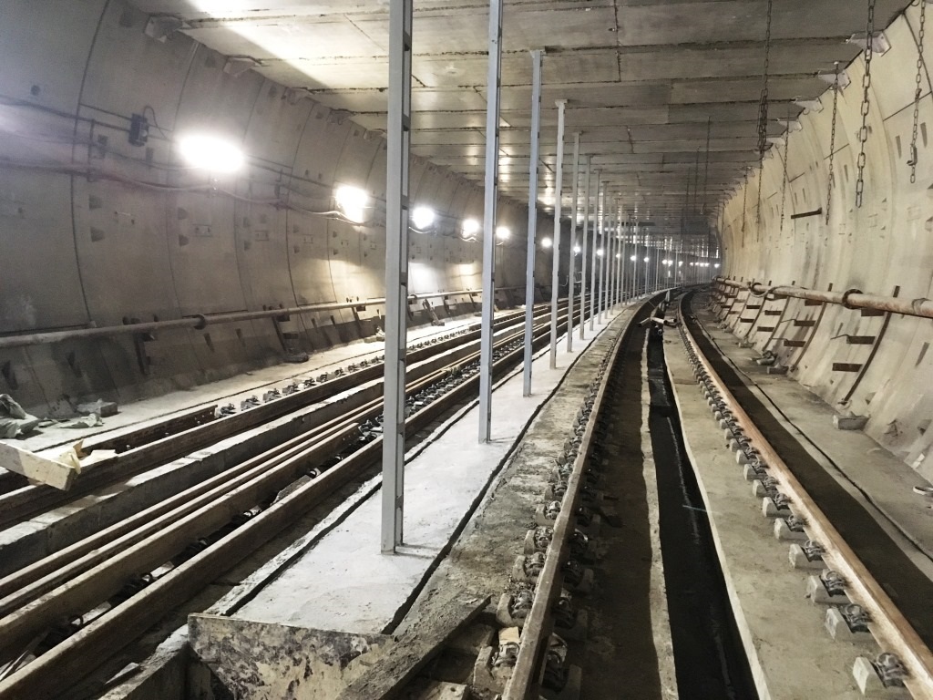

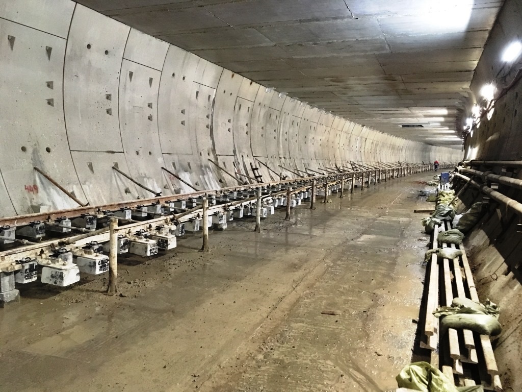

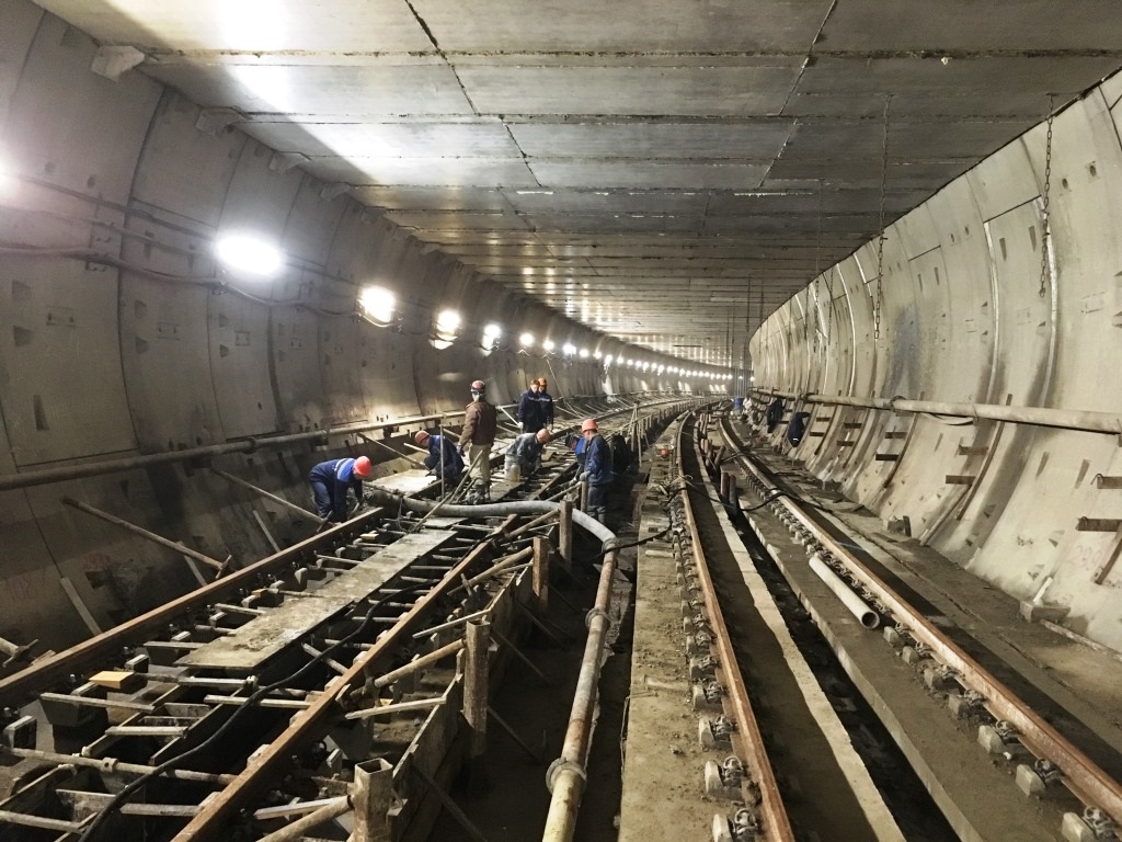

Работы по обустройству двухпутного тоннеля не стоят на месте.
Июньские фото с перегона "Беговая" - "Новокрестовская":

в40 спасибо!
Интересно, а почему не везде установлены держатели верхнего перекрытия?
На второй фотке они только слева, а справа не видно ни одного. На первой на заднем плане есть везде, а на переднем нет ни справа ни слева.

Manhattan писал(а):Интересно, а почему не везде установлены держатели верхнего перекрытия?
Не переживайте, всё будет установлено по месту. И колонны в междупутье - тоже:
