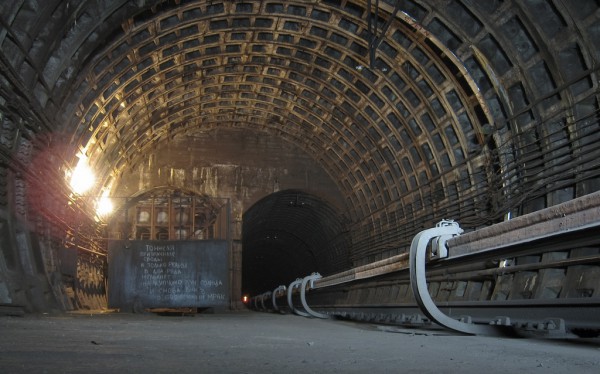

Ну и кто теперь скажет, что в камере съездов не было стрелки???
Доказательство - налицо.
Кто ещё не понял, объясняю: на фото отчётливо видны забетонированные полушпалки (средняя часть шпал в лотке вырезана). А это доказывает, что пути шли к стрелке (даже дырки в шпалах от подкладок остались), которая впоследствии была демонтирована!!!
- Сообщения: 6499
Re: Московская
Вопрос: когда была демонтирована? Точно раньше 96-97 годов - ибо я тогда уже пристально следил за метро и стрелки не было!
- Сообщения: 8284
Re: Московская
Я же писал об этом, в этой теме
Стрелка была, на первый путь. Может быть даже раскладку старую найдут. Потом, при открытии движения до Купчино её сразу дамонтировали, во избежание случайностей, построили стену и.. viewtopic.php?p=96072#p96072.

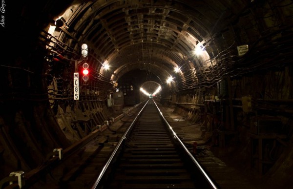

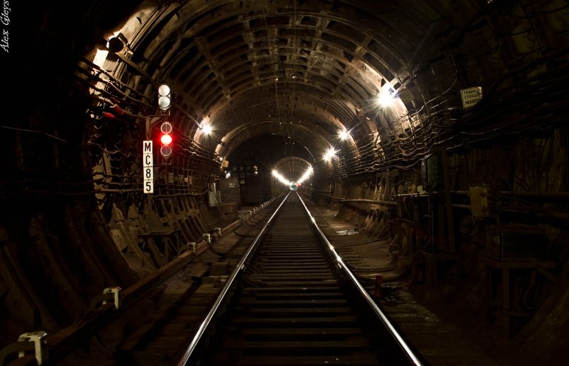

Московская - Звёздная 2
Интересно, для кого висит знак подачи сигнала? ЕМНИП, они ставятся по ходу движения поезда. А тут - в неправильном направлении. Может быть остался с тех давних пор, когда здесь была стрелка?
- Сообщения: 8284
Re: Московская
Возможно. Честно говоря, на других участках как-то не обращал на них внимания.

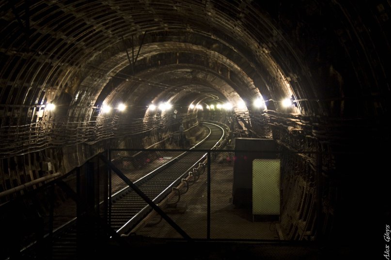

Re: Московская
Кстати, вопрос такой: а почему все же ТАК сделали по 1 пути: правый поворот, коротенькая прямая, вот эта камера съездов, далее прямо и примыкание с бокового направления, а не как по основному пути?

Re: Московская
Сделать средний оборотный тупик между двумя параллельными главными путями на станциях типа горлифт невозможно - слишком малая ширина междупутья. Поэтому хотя бы один из двух главных путей примыкает к станции на боковом отклонении. На "Московской" это первый путь.
Кроме того, на главных путях количество кривых малого радиуса должно быть минимальным. Соответственно, в данной камере съезда главный путь проходил по прямому направлению стрелочного перевода, т.к. на стрелке кривая на боковом отклонении имеет минимальный радиус 200 метров..

Re: Московская
в40, что мешало сделать транзитным средний путь, а тупик оставить после продления линии на боковом отклонении?
- andreev
- Сообщения: 2857
Re: Московская
Вполне возможно, что неудобство постановки состава со второго пути в этот тупик. В таком случае получались бы дополнительные манёвры.
