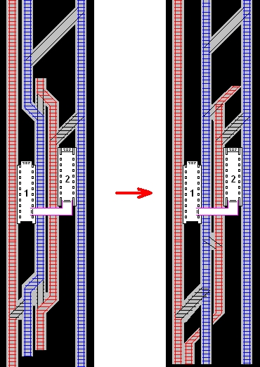

Некоторые поправки к сайту metro-spb.nwd.ru
Пересадка - Технологический институт:
Достаточно давно мне попалась в руки статья о устройстве тоннелей пересадочного узла Технологический институт. Потому как сейчас ее нет и откуда она я не помню, т.е документально подтвердить не могу, предлагаю рассмотреть следующие мысли.
Так как эта станция изначально предполагалась как пересадочный узел, то и сторили его исходя из этих соображений. Поэтому при строительстве правый путь первой линии делал изгиб в первый зал, а за станцией обратно. После сдачи второго зала все пути как бы спрямили.
Кстати, при сдачи первого станционного зала второй уже строился, и правый путь первой линии изначально трассировался через второй зал. Законсервированные части тоннелей - это не что иное как временные съезды.
Левый тоннель второй линии подходит и отходит от станции без всяких изгибов а на большом протяжении он вообще прямой. Это хорошо видно если с платформы наблюдать движение поезда со стороны Сенной пл. (появляется он довольно далеко, кстати здесь нет и тормозной горки при подъезде к станции). Такая же картина и с поездом, идущим со стороны Балтийской, характерный изгиб отсутствует.
Поэтому, схема тоннелей будет выглядеть по другому. (все это можно проверить непосредственно на станции).

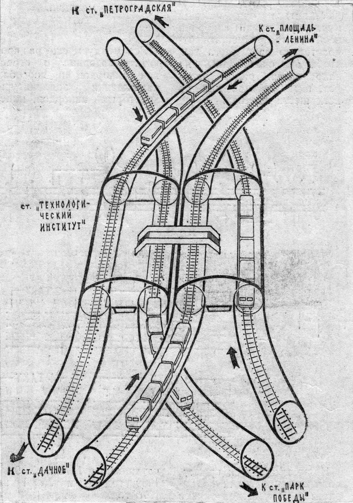

Вырезка из журнала "Наука и жизнь". Год не знаю (между 1966-69).

Однако здесь не указаны ССВ, разобранные тоннели, оборот, подходные выработки итд. Информативность стремится к нулю.

Да и на этом форуме упоминалось, что тоннели МПЛ проходят выше тоннелей КВЛ.
Вывод: схема нужна для простого пассажира, чтобы понять принцип действия кросс-платформенной пересадки, но большего от неё требовать не стоит.

По-моему тоннели МПЛ выше тоннелей КВЛ только с Севера, т.к. с юга она сразу идут вниз, а с севера идут долго на одном уровне.

karhu писал(а):По-моему тоннели МПЛ выше тоннелей КВЛ только с Севера, т.к. с юга она сразу идут вниз, а с севера идут долго на одном уровне.
На юге второй путь МПЛ проходит над первым путем КВЛ, при этом первый путь МПЛ остаётся с последним примерно в одном уровне, даже чуть ниже.

Совершенно верно, путь КВЛ ныряет под МПЛ. Как раз к концу этого подъёма и расположен бывший тоннель, позволявший с Балтийской приезжать к ТИ-1.
