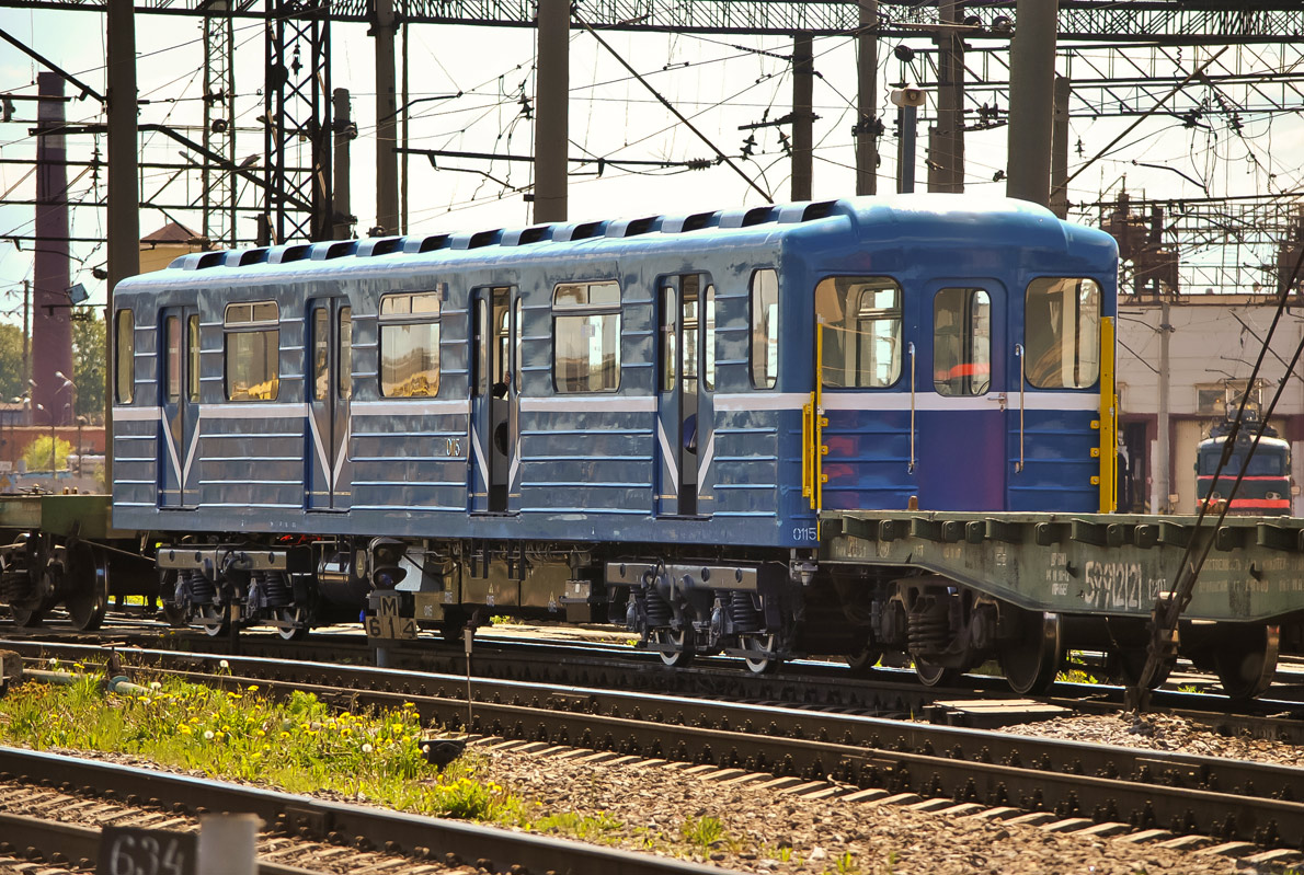

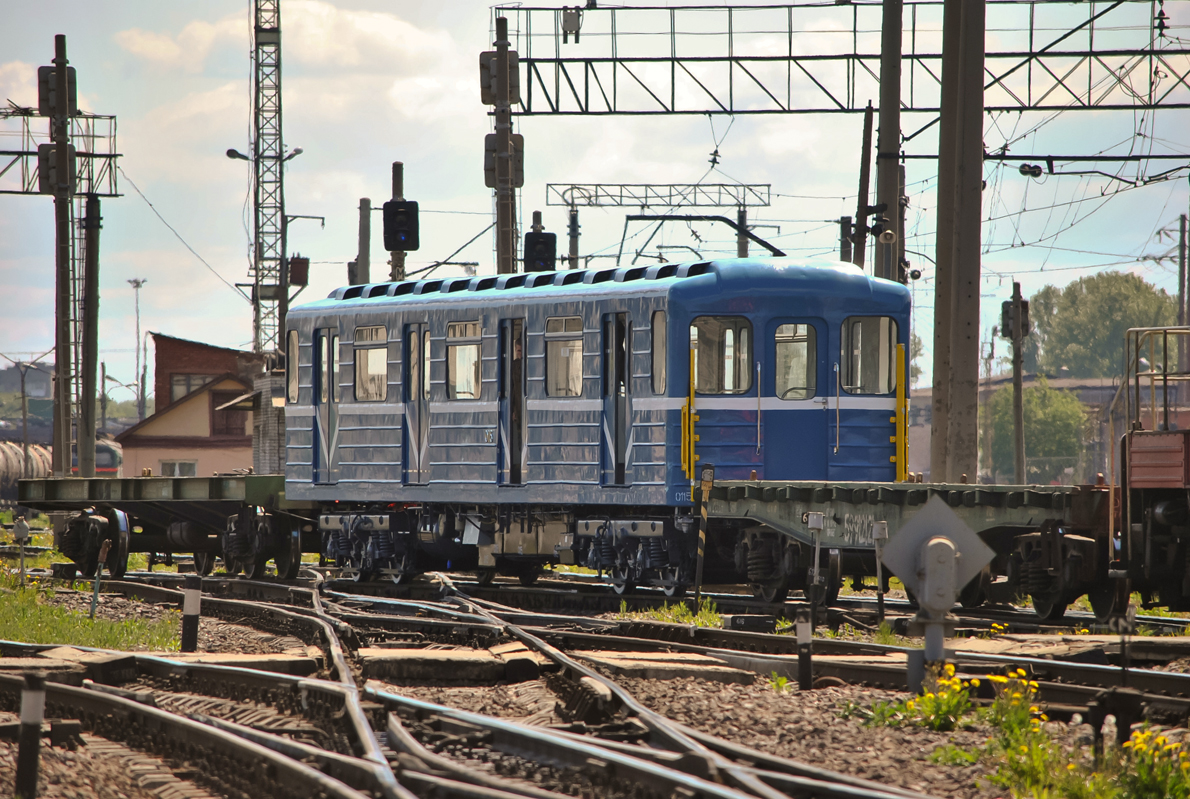

ОЭВРЗ отправил очередной метровагон в Автово
сегодня около 13.30 у 8ой башни ст.СПСМ и позже в ПО-6М был замечен вагон 714.5п 0115
п.с. вопрос: почему ОЭРВЗ отправляет в ПМ только по одному вагону? или отправляет вагоны по мере готовности?

Я сейчас глупый вопрос задам, но отчего ж он такой жёванный, а?
Даже если учесть, что на солнце и на более глянцевой поверхности все дефекты лучше бросаются в глаза, то всё равно, если вот с этим сравнивать, разница заметна. Или я чего-то упускаю?

У меня ещё сложилось впечатление, что верхняя часть кузова имеет прогиб в средней части. Или это искажение от оптики?

Глянцевая окраска и отражение в ней ближайших кустов. Отсюда и пожеванность

К сожалению, он реально жеваный. Это не кусты...

Похоже, МВМ/ОЭВРЗ вообще не шпаклюют кузова. Или это "эксклюзив" для Петербурга?

tony похоже прав - не шпаклюют кузова. Только грунтовка + эмаль.

При хорошей стали и современном оборудовании никакая шпаклёвка не требуется. Изделия получаются, как зеркало.

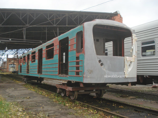

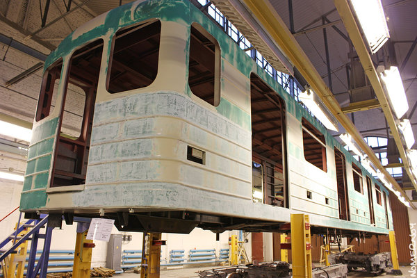

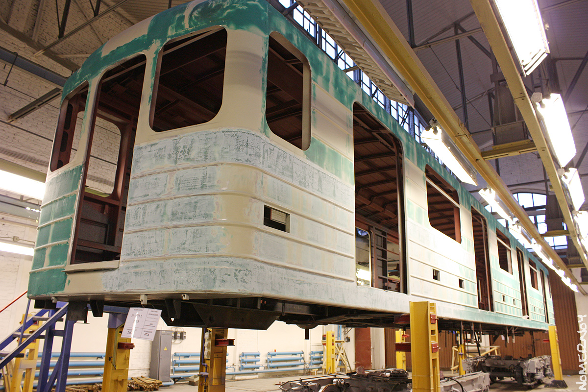

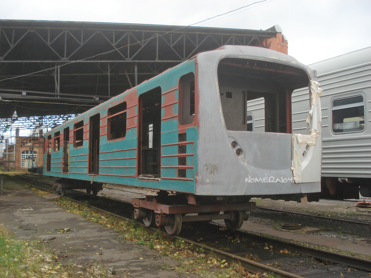

Я не скажу, что Вагонмашевские кузова кардинально превосходят вышеописанные изделия, но по моему субъективному мнению всё же качество лучше было.
На снимках этапы подготовки кузовов перед окрашиванием.
