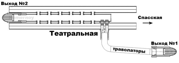

Похоже, что окончательная версия. Пилонная станция, ЦЗ - 9.8 м., 6 проёмов.
В переходном коридоре к НХ №1 траволаторы.
Стоит отметить, что траволаторы стали просто каким-то фетишем для ЛМГТ - "пихают" куда только не попадя, наводит на определенные мысли, которые я здесь озвучивать не буду (замечены также в вестибюле Пр.Славы и на станции Дунайский Проспект).

Что-то мне подсказывает, что выход №1 будет на южной стороне площади, а не как предполагалось раньше.
Если, конечно выход №2 так и остался в Доме Быта.
Ну, не знаю, травтолаторы, конечно, удобно, но удобней идти в движущейся массе по обычному переходу, чем протискиваться сквозь лица, которые не желают идти вперед, а желают словить лафу на движущейся дорожке.
Да и синхронизировать работу с эскалаторами будет непросто, если не придётся вообще выключать травтолатор. В пиковые часы, например.

Действительно, фетиш. Дима, длина пешеходного коридора известна?
Предполагаю, что травалаторы включают в проект, чтобы в случае необходимости можно было снизить стоимость строительства, отказавшись от них. Довольно частая практика в проектировании.

Точно номера выходов именно такие? Из текста СНИПов (правда я его давно смотрел) складывается впечатление, что выходы разделены логически на "основной" (№1, 4 эскалатора) и "дополнительный" (№2, 3 эскалатора, может быть достроен позже). А по этой схеме станции создаётся впечатление, что основной выход (из центра зала) имеет номер 2, а дополнительный (куда-то вбок и с траволаторами) имеет номер 1.
А если проще, то я думаю, что заметная часть пассажиров будет избегать траволаторов (по психологическим причинам - как многим не нравится длинный коридор на Адмиралтейской, хоть он и увеличивает время поездки всего на пару минут) и пользоваться выходом сразу из ЦЗ. В таком случае, если выход из ЦЗ будет на 3 эскалатора против 4 на "траволаторном" выходе, то будет явный дизбаланс.
Что интересно, на схеме станции оба выхода нарисованы с 4-мя эскалаторами.

В НХ №2 будет, к примеру, 3 ленты + наклонный лифт для инвалидов. Схожая конструкция НХ замечена и на втором выходе с Проспекта Славы.

А второй выход торцевой?
- Михаил
- Сообщения: 4333
Re: Театральная
Nomernoy писал(а):104 метра
В таком случае, думаю травалаторов в итоге не будет.
