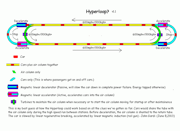

Прототип первой гиперпетли будет представлен 12 августа 2013 года. Однако ещё до официальной презентации стали известны новые подробности об устройстве этого фрагмента целой сети транспорта будущего, который вскоре изменит представление о путешествиях. За проектом Hyperloop стоит один из величайших предпринимателей современности Элон Маск (Elon Musk). На его счету создание электронной платежной системы PayPal, компании по выпуску электромобилей Tesla Motors и частной космической корпорации SpaceX.
С таким блестящим портфолио не трудно привлечь колоссальные инвестиции и заручиться реальной правительственной поддержкой. Сейчас уже мало кто сомневается, что коллективу под руководством Элона Маска по силам устроить революцию наземного транспорта. Проект подобной системы скоростных пассажирских перевозок демонстрировался и ранее.
Как средство доставки пассажиров гиперпетля имеет целый ряд преимуществ. Её работа не зависит от погоды, капсулам не требуется жёсткий график отправления, столкновение исключено, возможность аварии сведена к минимуму (об этом ниже), а время в пути сокращается даже по сравнению с самолётом. Добавьте ещё тот факт, что отправление и прибытие совершаются в центре города, а опоздать на рейс невозможно в принципе.
Будет ли труба заполнена воздухом, чем-то ещё или же в ней создадут глубокий вакуум — пока официально не сообщается. Однако последнее куда более вероятно. «По гиперпетле вы попадете из Сан-Франциско в Лос-Анджелес меньше чем за тридцать минут», — говорил Элон Маск на июньской конференции All Things Digital. Её строительство предполагается вдоль имеющихся скоростных шоссе и железнодорожных путей.
Простой расчёт показывает, что средняя скорость перемещения составит более 268 м/с. К середине пути капсула с пассажирами сможет разгоняться почти до скорости звука в воздухе, однако из самой трубы воздух, скорее всего, будет удалён для снижения сопротивления.
