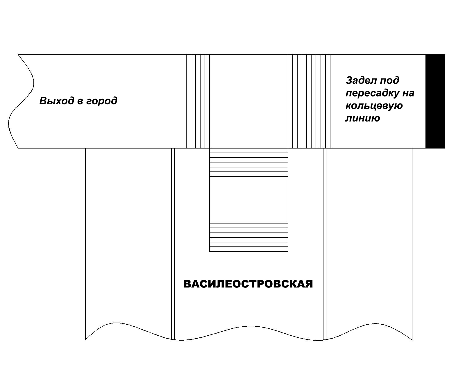

Как известно, в октябре текущего года было начато проектирование второго выхода со ст.«Василеостровская».
К августу 2014 года проект должен быть готов, чтобы при благоприятном стечении обстоятельств пройти экспертизу к концу года.
Известно, что вестибюль №2 разместится на 10/11 линиях между домами №34 и №40.
По имеющейся информации наклонный ход будут сооружать механизированным тоннелепроходческим комплексом «Аврора».
Для возможности организации прохода пассажиров к эскалаторам второго выхода будет сооружена массивная поперечная камера в глухом торце станции с демонтажем конструкций блока служебных помещений и сан.узла с дальнейшим их переносом в отдельную выработку.
Необходимо также отметить, что в поперечной камере будет выполнен задел перехода на станцию перспективной кольцевой линии (см.схему).

То есть вопрос направления и пересечения потоков будет решен чем менее, чем никак?

А как он должен быть решен? Как я понимаю, предложенная схема вообще единственно возможная. Подземный переход в центре зала там не сделать, над путями сбоку - тоже.

В данном случае вариантов немного. Практически, этот - единственный.

И как это всё впихнут в торце?
Съезд практически сразу за станцией. Видимо в торце будет довольно высокая лестница наверх (или даже эскалаторы).

Если схема официальная, то хорошо что учли задел для перехода на Кольцевую линию (судя по схеме, там все-таки сделают лестницу и "мостик" над тоннелем). Я боялся, что в условиях тотальной экономии решат на этом сэкономить.
Кстати, по поводу этого задела - может лучше сделать как на пл. Восстания, небольшую часть у торца оставить без ступенек вниз? Хотя такуш штуку при необходимости наверное и в будущем можно легко достроить.

Manhattan писал(а):хорошо что учли задел для перехода на Кольцевую линию (судя по схеме, там все-таки сделают лестницу и "мостик" над тоннелем). Я боялся, что в условиях тотальной экономии решат на этом сэкономить.
Всё намного проще. Для такого типа станций поперечная камера должна быть симметричной (относительно продольной оси). На ПлАНе такая же.

Что ж, это хорошо, что будут наклон проходить ТПМК. Ввод второго наклона позволит задействовать всю длину станции под посадку/высадку, что явно положительно повлияет на пассажиропроходимость.
