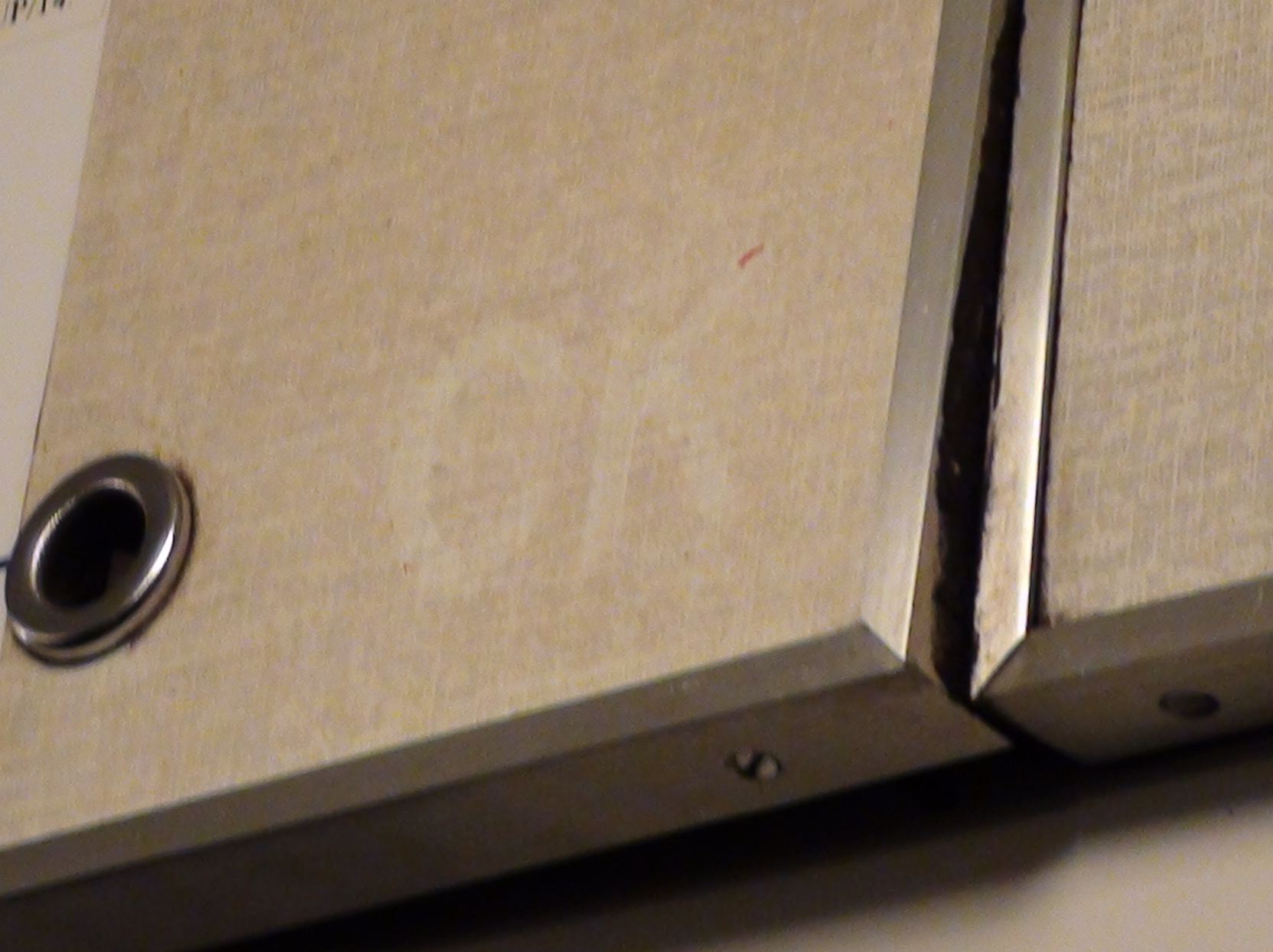

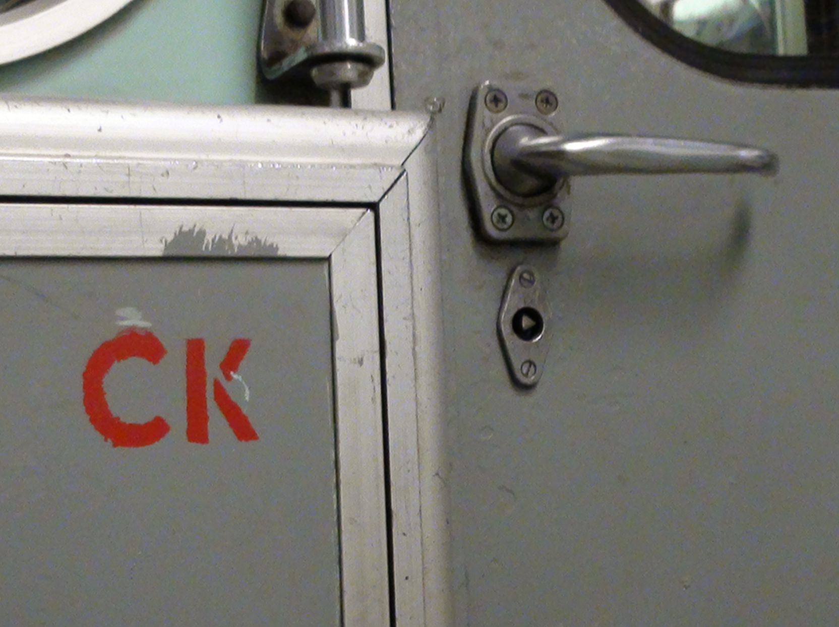

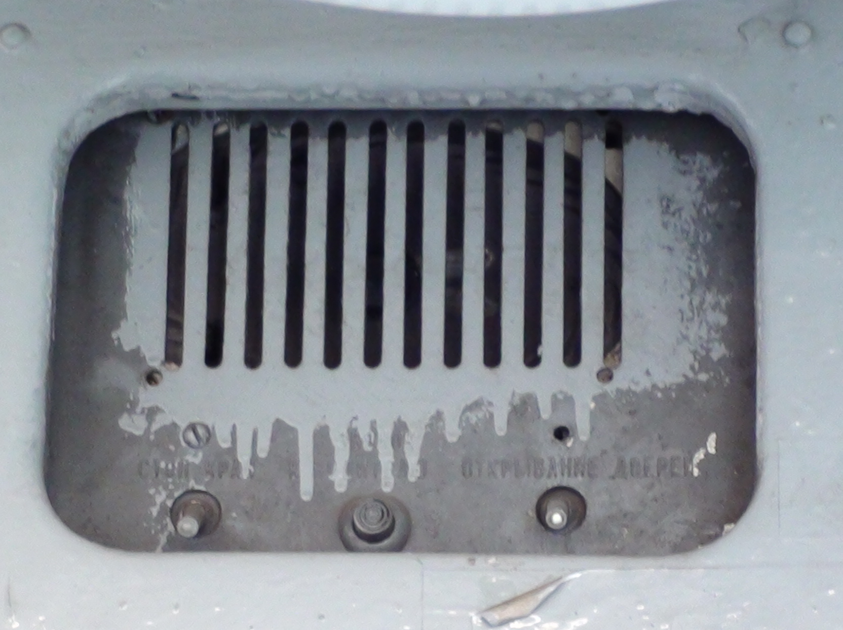

На некоторых Емах и ранних "безымянках" были надписи "СК", "стоп-кран". Теперь эти надписи в следствии ремонтов и КР остались на считанных вагонах. Иногда только их силуэты.
Как известно, стоп-кран - это устройство для приведения тормозов в действие с целью экстренного торможения. Т.е. по сути - останавливает поезд.
В электричках и пассажирских вагонах ЖД устанавливается в доступных для обслуживающего персонала и пассажиров местах: тамбурах, в пассажирском помещении вагона поездов дальнего следования и пригородных поездов. Меня всегда вводило в заблуждение одно обстоятельство: надпись "стоп-кран" есть, а самого стоп-крана нигде не наблюдается.
Кто сможет объяснить данное обстоятельство?
Можно предположить, что все эти метротермины - только для работников метро. НО! для чего тогда они в салоне вагона, если ими может воспользоваться только работник? Или это также, как с огнетушителями - они есть, но не доступны для пассажиров...?

На какой-то фотографии 50-60 годов проскакивал реально существующий стоп-кран в вагоне. Отказались от них, видимо, уже позже.
Re: Стоп-кран в вагонах метро
Но ведь если пишут трафаретом по закрашенному шкафу (шкаф явно закрашивали если не в этом, то в прошлом году), то он реально существует.

Стоп-краны в салоне были не только в " Г " , но и в " Е " . Были убраны от пассажиров ( если не ошибаюсь ) в 1984 году . Для того , что бы их не " срывали " при пожаре . 8)

Угу, увидел. Но фотки самого СК уже наверное не найти, как и самой таблички в разглядываемом варианте.
Видимо они и сейчас есть, только уже спрятаны от пассажиров. Но получается, бред (как и с огнетушителями). Вроде всё есть, но воспользоваться при необходимости не получится...

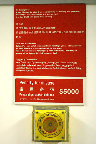

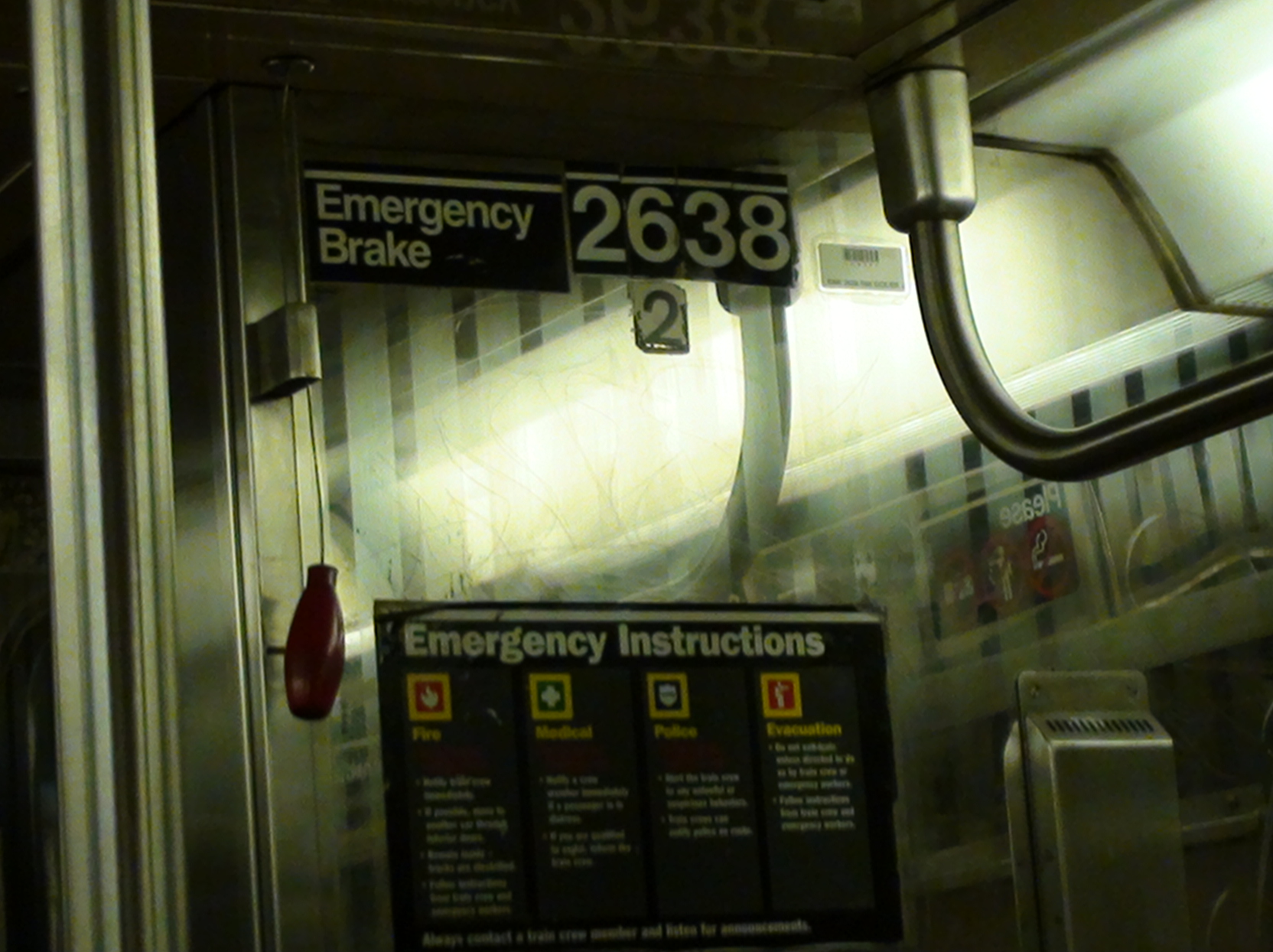

Нью-Йоркцы например думают иначе. Как и большинство сабвэев США. А также почти вся ЮВА.
В Сингапуре он вовсе на платформе. Для чего он на платформе - я так и не понял. Вообще, в Сингапуре метро - это полностью автоматизированная система (без машинистов). Возможно, в случае сбоя программы или отказа оборудования, нажав на платформе кнопку можно остановить летящий поезд?...
В НЙ сабвэе срывать СК можно только в строго описанных случаях в памятке.

По существу - стоп-кран в приведённых примерах и в наших вагонах это разные вещи. При нажатии на "импортную" кнопку аварийного останова состав остановится полным служебным торможением. Это нормальный режим. При срыве стоп-крана в отечественных вагонах старой конструкции (81 и Ем) произойдёт экстренное торможение - аварийный режим. Восстановить управление можно только закрыв именно этот стоп-кран и зарядив тормозную магистраль. Это всё требует времени, а практически при любой аварийной ситуации правильное решение максимально быстро вывести поезд на станцию. Но есть и ещё причина - при срыве стоп-крана очень большая вероятность заковать колёсные пары, что регулярно раньше и происходило из-за хулиганства гопников. За чей счёт тогда производить дорогостоящую обточку? Пассажиров разумеется.

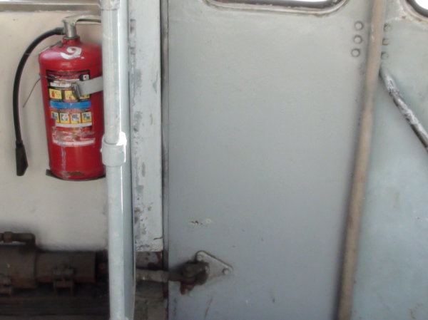

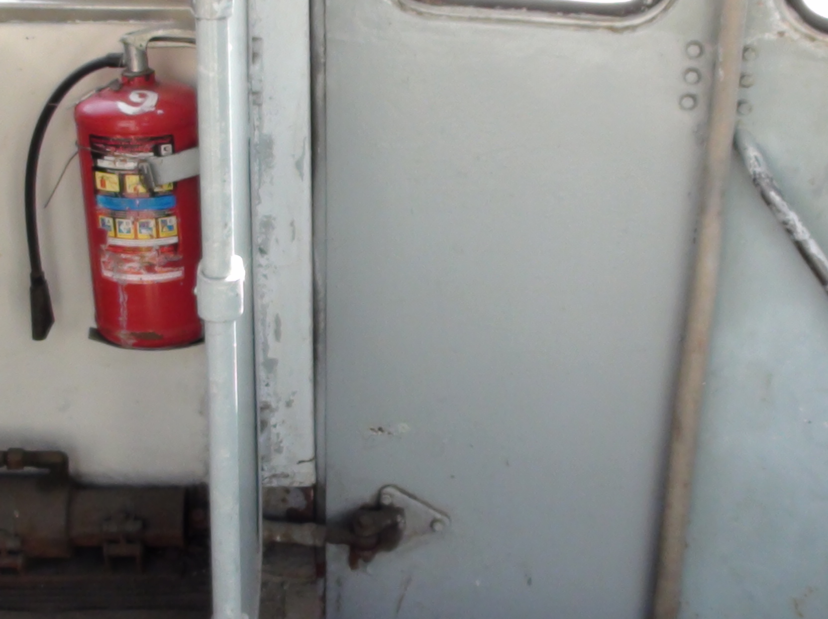

Ну, обрисую ситуацию: сорвали стоп-кран без нужды. Поезд остановился. Машинист может связаться со станцией, где полисмен (несколько полисменов)примут гопоту и будут взыскивать штраф. Разъве не так происходит в остальных странах?
Напоминает историю с огнетушителями. Вроде бы они есть, но из-за той же гопоты они спрятаны так, что ими при случае не удастся воспользоваться.
Получается, ПМ - один из самых опасных (по крайней мере в РФ)??? Ведь в том же ЛМе есть огнетушитель, и он доступен. (Хотя при пожаре никто им пользоваться не будет - проще выбить стекло и выпрыгнуть, чем пытаться потушить). К тому же, трамваи очень быстро сгорают (есть ролики на youtube). Так что при попытки потушить пожар в трамвае, есть шанс сгореть заживо, поэтому случаи пользования огнетушителями в трамвае крайне редки. Метро - несколько другая стать. По сути, при ЧП люди оказываются в ловушке. Более того, метро, как говорят "источник повышенной опасности для человека и требует особого внимания и осторожности". С чем тогда воздействовать вниманию и осторожности, если элементарных "санитарных норм" не соблюдено. К тому же, во всех остальных городах и странах быдла и гопоты не больше, не меньше (ровно столько, сколько имеет город), и как-то всё уживается. Огнетушители и стоп-краны в полной доступности.

Если мне не изменяет память, стоп-краны устанавливались не только в Д и Е-образных вагонах (тип Г, по не зависящим от меня причинам, уже не застал), но и, в том числе, в номерных вагонах ещё в годы начала их регулярной эксплуатации на НВЛ в течение нескольких лет. На смену обтекаемым рукояткам кранов, устанавливаемым в вагонах серий Д и Е-образных, в номерных им на смену пришли прямоугольные рукоятки, на лицевой стороне которых было выполнено рельефное литьё надписей назначения кранов: "ВЫКЛЮЧЕНИЕ ДВЕРЕЙ" и "СТОП-КРАН". Причём пространство между литерами букв на рукоятках выключения дверей было залито синей краской, а на стоп-кранах - красной. Со временем ручки стоп-кранов демонтировали (краны, видимо, остались под сиденьями).
