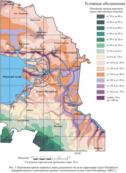

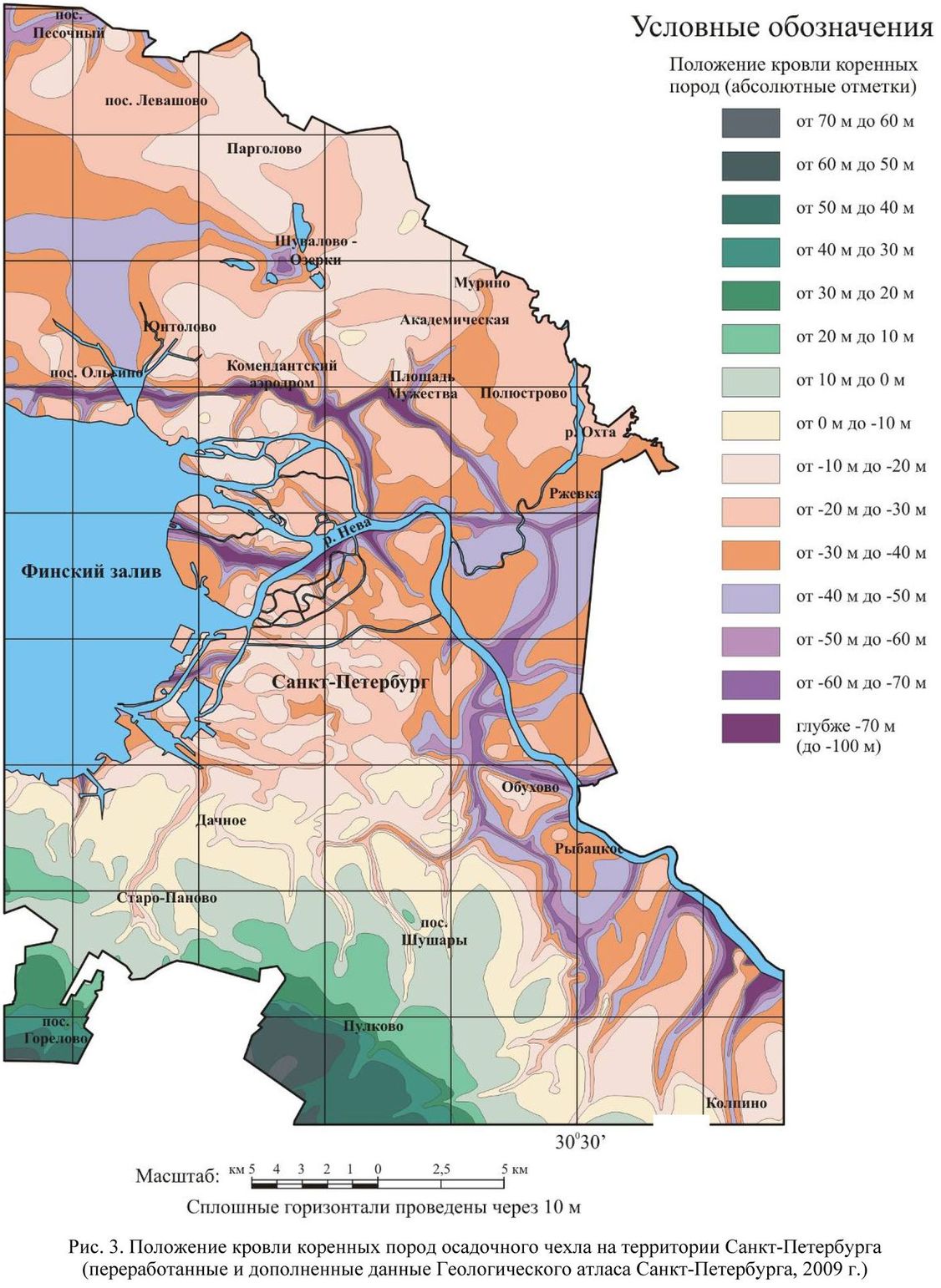

Если верить этой карте, то над перегоном находится размыв глубиной более 70 метров.

Если не путаю, во время строительства этого перегона постоянно употребляли выражение - "проходка тоннелей через Ковенский размыв". Кстати, проходку перегонных тоннелей вели в кессоне под избыточным давлением.
